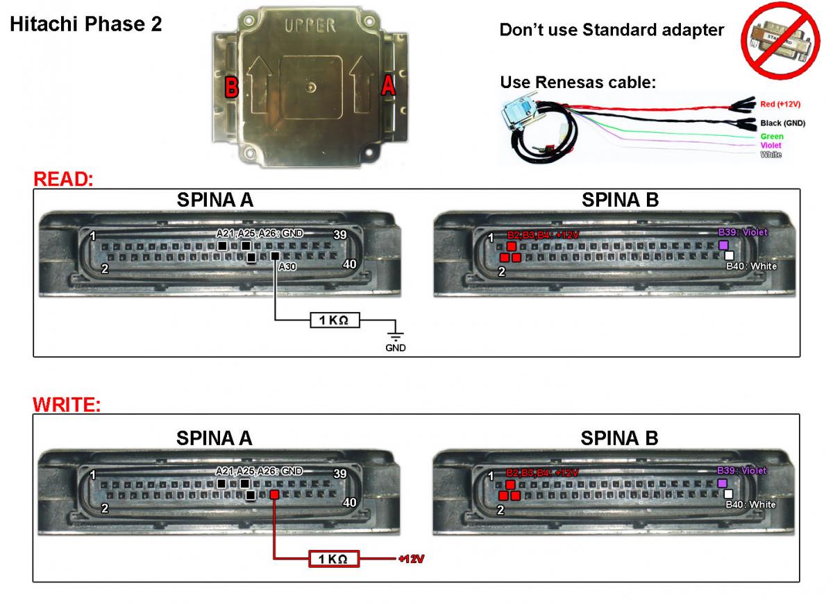

Come faccio a leggere una fiat barchetta?? 1800 16v fiat tranquillo ma se non erro questo particolare modello monta una centralina hitaci o qualcosa del genere. Voi ne sapete nulla???
Ospite CARMAGEDDON
si modificano solo quelle con eeprom 58C256P con adattatore apposito...se la ecu è in bachelite ed è installata dietro il collettore di aspirazione non si fa
Ospite P T motorsport
io la faccio ;anche quella che non si fa!
ovviamente serve attrezzatura specifica

galletto v3 nuovo hw
Io ho la centralina attaccata dietro ai collettori di aspirazione, ho un lettore epro un bdm un mpps un kwp2000 e cacchio non posso mapparla???? >___< help!!!! Domenica voglio girare in pista mappato :(
Ospite Exmagprotech
firmware 53 ovvero quello col jtag.
Ospite CARMAGEDDON
per la seconda volta ti dico : rileggi (la risposta di PT al post nr 4 e la nr 6) e avrai la tua risposta!
E ho capito!!! Ma 1) dove trovo il galletto v3?? 2) come interpreto la foto della fase hitachi??

1-
2- non devi interpretare nulla se non hai il programmatore "ufficiale" in questione
