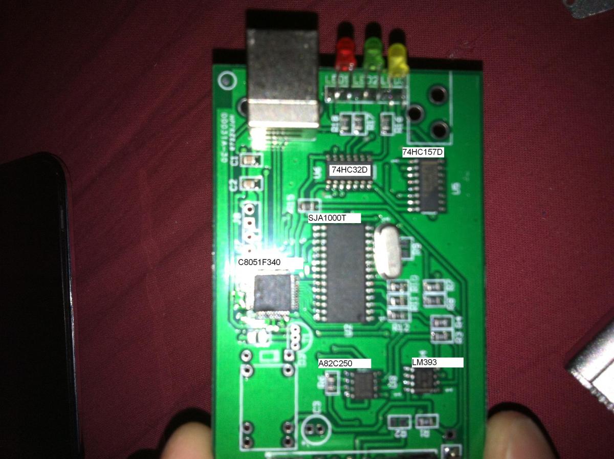

Vi allego una foto anche del mpps, ma non sipuo aggiornare a v12? ho willem nel caso in cui devrei scrivere qualcosa perchè usb il programma v12 mi dice device non trovato.

Mpps la edc15p in questione la legge senza staccate il fusubile basta dite si ... leggi e scrivi senza aver bisogno di toccare le impostazioni solo dati... scrivi il file a partire da quelli letto corregendo il chk Poi per aggiornare a v12 devi cambiare mcu. Ciao
Il cksum è una correzione del file in base alla ECU quindi se il file ori nn viene modificato il cksum rimane invariato.
Se io viene modificato un solo bit bisogna correggerlo.
Poi nn capisco xche il v3 queste auto lo faceva in auto il v5 no.
X portarlo a v12 quoto ciccio.

Quale integrato è l'mcu? Dopo va programmato a v 12 oppure si compra gia programmato?

Una domanda ma perchè il clone non è aggiornabile?
Quello venduto nel forum c'è scritto agiiornabile.
Che differenza c'è?
L' mcu non è programmabile?
non avete un dump della 12?

Vendono l'interfaccia completa.
E poi io sono convinto che una soluzio c'e bisogna teovare solo il dump e poi trovare sul sito del chip un programma per scriverlo come con ftdi.

Ho trovato in rete una interfaccia che ho gia costruito e il software correlato.
legge la MCU e mi dice che è bloccata e devo cancellarla e non posso leggerla.
Non so come postare delle immagini altrimenti ve lo facevo vedere.
l'unica cosa che l interfaccia ha 4 fili da collegare alla MCU e io ne ho collegato solo due.
Se qualcuno mi puo aiutare per capire se vanno collegati tutti e se si dove.
Non ho smontato la mcu dal circuito.
Posso anche caricare il file se qualcuno me lo passa.
