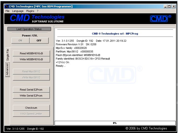

Salve ragazzi,
Dopo essermi munito del nuovo gallo ci ho riprovato. Purtroppo vi devo confermare che col BDM100 non va. Ho cippato 2 opel vivaro che montano la stessa centralina col bdm, ma la laguna no. Leggendola col BDM del gallo ho identificato la ragione di tal non conformita. Pur essendo la stessa centralina, monta un flash diverso. Non e il MSW16...coso, ma un S29CD016GB che il BDM100 non lo digeriscie. Allego dati:
MPC 561/562
FLASH S29CD016GB
EDC16CP33
EDC16CP33/01
EEPROM  4Kb
Bosch
EDC16.A0
1037390538
1037399650
Size: 2097152 = 0x200000
Cks = 0x1017E4ED
Grazie del aiuto comunque.
