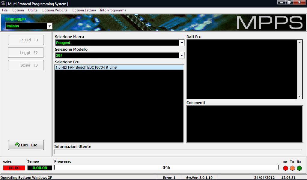

pnausmotorsport Inviato 24 Aprile 2012 Inviato 24 Aprile 2012 salve a tutti, ho mpps v5 clone e non riesco a leggere una peugeot 308 hdi fap del 2008! siccome non è presente nella lista auto, ho utilizzato sia il prot. della 207 che della 307 ma non riesce a fare neanche ECU ID qualcuno ha avuto lo stesso problema? grazie in anticipo
fastcar Inviato 24 Aprile 2012 Inviato 24 Aprile 2012 errore:1, cioè non è rilevata l'alimentazione e/o l'interfaccia.
Ospite ETP Staff 14FM83 Inviato 25 Aprile 2012 Inviato 25 Aprile 2012 se è delphi non la fai con mpps ma con il kess clone
pnausmotorsport Inviato 27 Aprile 2012 Autore Inviato 27 Aprile 2012 come faccio a sapere se è delphi? non mi fa neanche ecu id...
