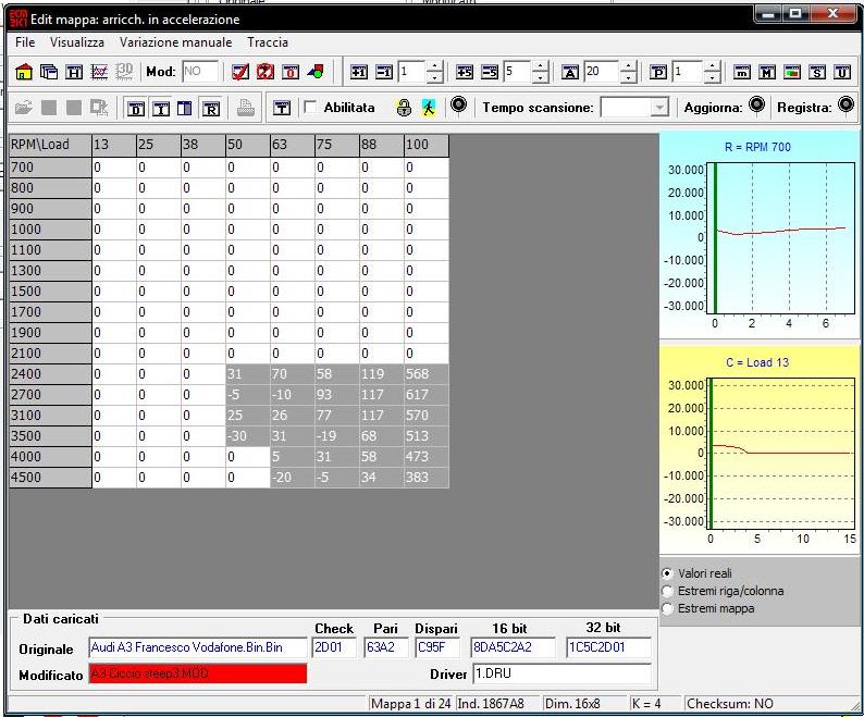

ma è possibile che hai 24 mappe di pedale (arrichimento in accellerazione)
comunque se la fai in 2d dovresti verificarla anche in tabellare perchè ti esce che hai fatto mod sbagliate..
quest mappa dovrebbe essere modificata da 50% di carico e 1500 giri oppure
in 2d di solito si lascia la prima curva e si inizia dalla seconda dando da 10 a 15%

cmq la lettura e stata fatta con Mpps il fatto delle 24 mappe arricchimento in accellerazione lo notato pure io ... boh !! forse sara un errore in lettura del mpps
Ospite il77grande
scusate perche dovrebbe essere un errore se ha 24 mappe di arricchimento acceleratore?
su alcuni mercedes si trovano pure piu mappe,comunque se vai in tabellare e fai copia pure su mappe affini succede un casino.
