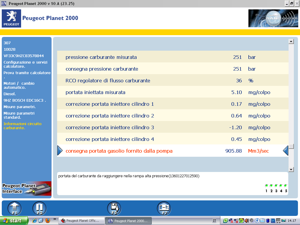

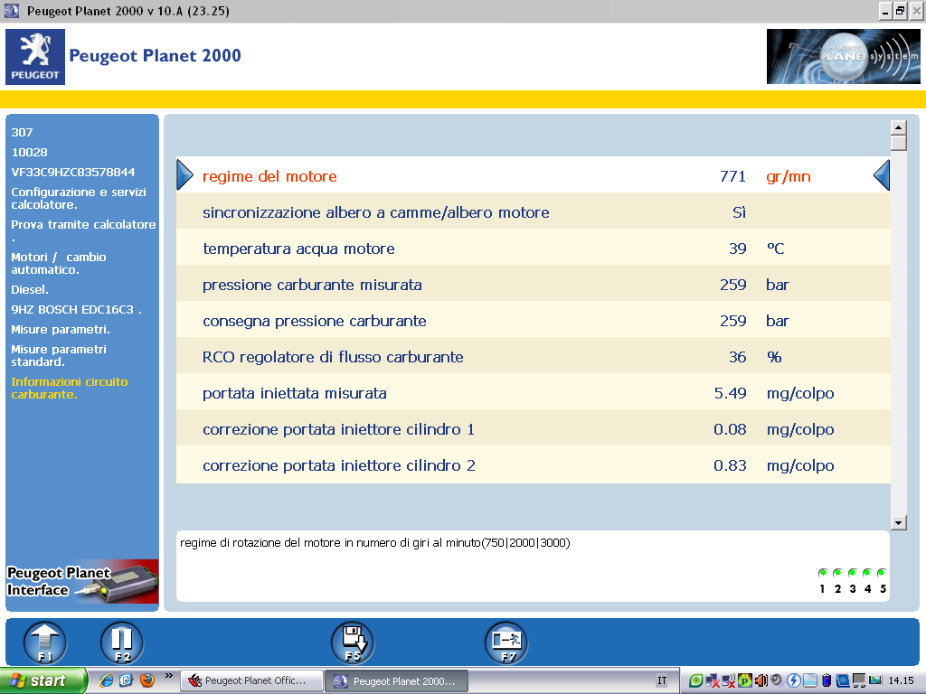

se puoi posta un log degli igniettori
Non so se hai letto e scritto in Bdm, ma con mappa modificata verifica la codifica iniettori sia corretta in Centralina motore e fai attenzione che la numerazione dei cilindri per Peugeot e contraria rispetto al solito .Comunque considerata la temp acqua motore la correzione e quantita'carburante non e' male con mappa ori, la mappa mod non mi esalta...ma se vuoi fai una prova...
