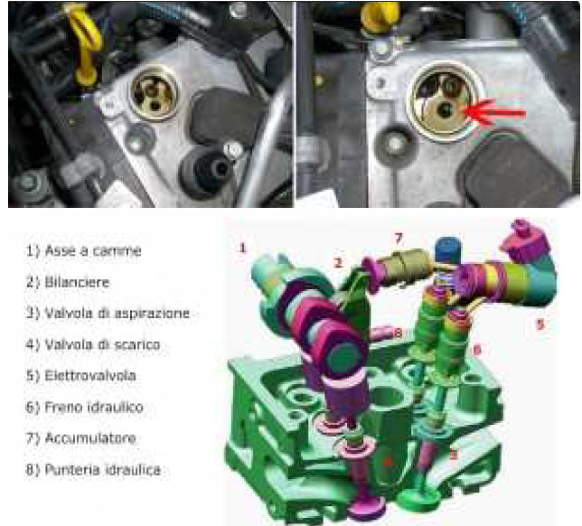

Sul motore è stato applicato un unico asse a camme per la gestione delle quattro valvole per cilindro e tale
asse comanda direttamente le valvole di scarico e indirettamente, per mezzo del dispositivo Uniair, quelle di
aspirazione. Per la trasmissione del moto (Figura 1) sono stati applicati dei bilancieri a rullo anti attrito (2)
con punto di appoggio inferiore su punteria idraulica sull’asse a camme di scarico (1) e con un punto di
appoggio superiore su di un pistone accumulatore di olio (7). Lo stesso è collegato per mezzo di fori
passaggio olio, con una elettrovalvola di tipo on-off (5), ed ha la funzione di dosatore dell’olio per il
riempimento del freno idraulico (6) installato sulle singole valvole di aspirazione.
Per l’azionamento del modulo Uniair viene sfruttato lo stesso olio motore che lubrifica i componenti interni;
quindi è buona norma la sostituzione dell’olio negli intervalli prescritti dal costruttore. Il funzionamento si
può descrivere brevemente: le camme azionano meccanicamente un pistoncino collegato alla valvola di
aspirazione mediante una camera idraulica. Un’elettrovalvola di tipo on/off regola l’afflusso dell’olio e
attraverso questo l’apertura delle valvole motore. Quando l’elettrovalvola è attivata questa trasmette alle
valvole di aspirazione l’alzata imposta dalla camma meccanica. Quando l’elettrovalvola è disattivata la
camma e le valvole non sono collegate e l’elettrovalvola controlla in ogni momento il flusso d’aria che arriva
al cilindro. Un problema che si potrebbe presentare al sistema Multiair è l’afflusso dell’olio in condizioni di
lunga permanenza con il motore fermo; infatti è capitato di non avere il corretto avvio del motore in queste
determinate condizioni dato lo scarso afflusso di olio al sistema, e l’unico rimedio è aggiungere dell’olio
motore. Procedere quindi nel seguente modo: aprire la valvola di immissione olio, indicata in Figura 2,
premendola con un cacciavite e verificare se fuoriesce olio; se l’olio non fuoriesce il livello non è corretto e
quindi bisogna introdurlo nella quantità massima di 240 cc.
