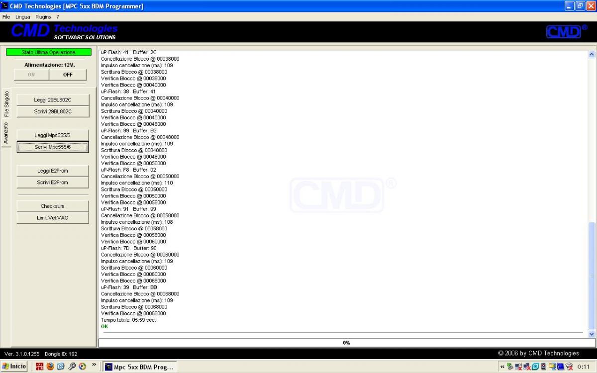

Hola:
Non è possibile copiare i dati da una unità EDC16U1 0281011666 in una unità 0281012922.
il flash e eeprom senza errori. Il MCP556 dà il seguente errore " Error file size " e non copiare le informazioni.
¿ Cosa potrebbe essere?
Mi dispiace, io parlo un po 'italiano.

Ospite ETP Staff 14FM83
forse il file che vuoi scrivere non è letto in bdm
Ospite williams12
il file del processore è di una dimensione sbagliata!
Prova con il file allegato dovrebbe andare bene.. ti ho editato la parte mancante. :)
Grazie mille, ho appena registrare senza problemi. ;-) .
Il file della centralina 0281012922, pesa 452KB. Il file della centralina 0281011666, pesa 448 Kb.
file di dimensioni diverse, come si risolve questo problema?
Grazie mille, sei un insegnante
BOSCH EDC16U1 ALTEA 105CV 0281012922 03g906016KL.rar
