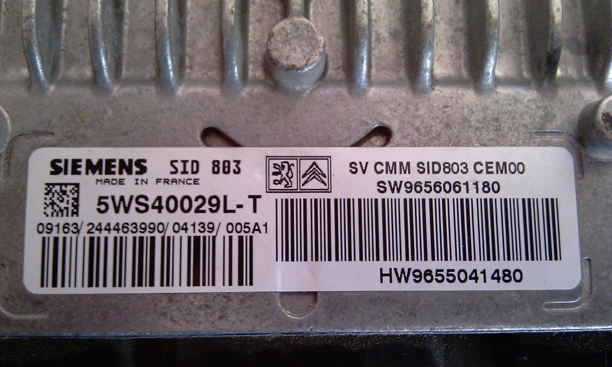

da errore nn lo scrive questo becup il cmd flash.
Pero' ora che vedo dalla foto che la tua e un 5WS40029L-T
mentre quello mio e 5WS40029N-T quindi e diverso
