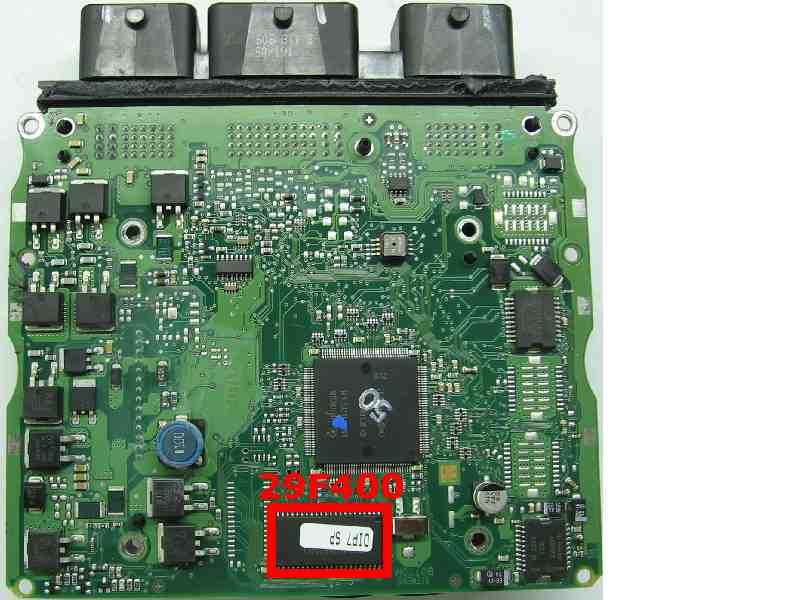

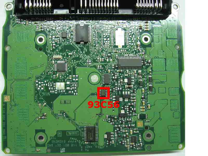

salve un piccolo aiuto se e possibile una scodifca parziale su ford 1.4 hdi
centralina ford siemens 804 con 29f400 e soic 93c56? allego foto graziem mille ,informo che possiedo gia un altra ecu con numero 5ws40027j cosa mi consiliate di fare ?
saluti

ciao già fatta 2 sett fa,mandami il file della flash e te la scod parziale.ciao

non mi conviene di farla totale perche l'immo e tutto funzionante,solo che e stata piallata la ecu causa inversine cavi su batteria,dimmi una cosa ma la posso leggere a banco? o mari su car stessa ? o devo per forza aprire e dissaldare? e se hai schema per lettura banco

si la puoi leggere a banco,e anche sulla car stessa.
