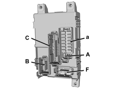

PIN-OUT connettore body B
18 pin
Segnale luci d’emergenza

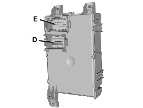

invece su connettore D
Comando negativo interruttore luci di emergenza pin7
Comando LED luci d’emergenza (N.C.) pin 10
uno dei tre deve essere quello incriminato,purtroppo gli schemi sono un po incasinati e non trovo la descrizione dettagliata di cosa fa ogni pin(che parla nello specifico del sistema frenata antipanico)
post-8411-0-80666500-1330868464_thumb.pn
post-8411-0-25677200-1330868851_thumb.pn
