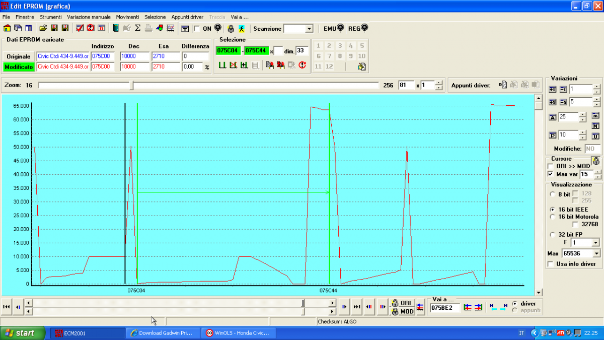

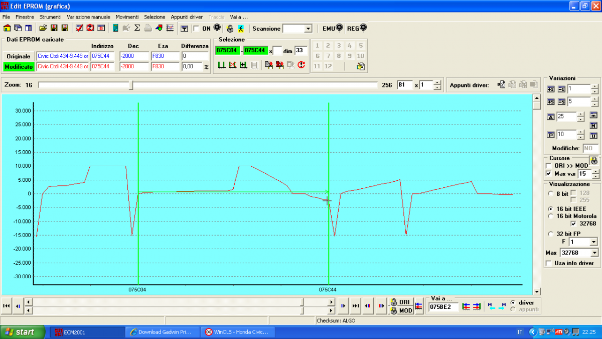

Hondaciviccdti Inviato 27 Marzo 2012 Autore Inviato 27 Marzo 2012 io ho risolto da mappa..... per essere preciso all'indirizzo 075C04-075C44 condivido con voi tutti almeno se avete analogie simili vi farà comodo è una mappa correzione in base alla pressione ldwADF_KL: LDR, atm.press. based boost press. set point corr. curve = f(P_atm) (16x1) fattore di conversione 0,000100 la mappa da per se mi ha teso in inganno perche nella visualizzazione 16 bit IEEE dopo che la mappa è a zero sale di 4 punti a 64586 a scendere . però nella visione più meno dopo che la mappa và a zero continua a scendere fino a -2000 dopo diverse prove fatte ho capito che in positivo applica una correzione negativa quindi và a sottrarre invece in negativo applica una correzione positiva quindi aumenta quindi portando in positivo le curve negative il problema l'ho risolto..... la pressione mi rimane stabile come regolata da mappa senza problemi fino al max dei giri.... in pratica lo sfiato dai collettori l'ho corretto elettronicamente allego ori e due immagini della mappa Civic Ctdi 434-9.449.rar Saluti e buon studio
rail Inviato 27 Marzo 2012 Inviato 27 Marzo 2012 (modificato) wow.. domani provo questa cosa che hai postato Nel mio file 337-535 per jtd 115cv sta all'indirizzo 077342 l'inizio di uno dei leggeri cali,perché per il resto la mappa da me é già lineare di suo. Uploaded with ImageShack.us Modificato 27 Marzo 2012 da rail
