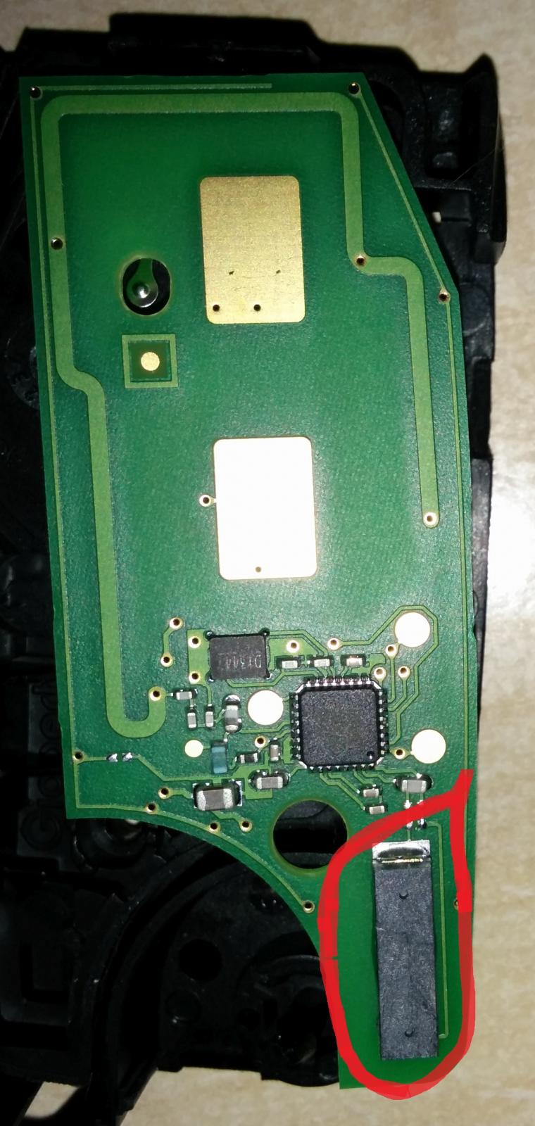

Bravo Inviato 19 Aprile 2015 Condividi Inviato 19 Aprile 2015 salve, ho delle chiavi con il loro code e vorrei programmarle su alcune auto. Cosa mi serve? come fare? questa operazione dovrei farla su più auto ma solo del gruppo fiat, quindi nuova 500/ grande punto / punto evo / fiat bravo sono in possesso di un programmatore di eeprom (silan code ZP20e) e diagnosi Multiecuscan. Grazie in anticipo Link al commento Condividi su altri siti Altre opzioni di condivisione...
sergio74 Inviato 19 Aprile 2015 Condividi Inviato 19 Aprile 2015 ma che transponder montano e in che macchine le vuoi usare Link al commento Condividi su altri siti Altre opzioni di condivisione...
Bravo Inviato 19 Aprile 2015 Condividi Inviato 19 Aprile 2015 Ciao, non saprei Ma sono originali e con i nottolini specifici per ogni modello. Eventualmente anche provare di programmare quelle della 500x su 500 "normale" o su punto (ho aperto una discussione ma li nn ho ricevuto risposte ) Link al commento Condividi su altri siti Altre opzioni di condivisione...
sergio74 Inviato 19 Aprile 2015 Condividi Inviato 19 Aprile 2015 se sono dei transponder già precodificati vanno allineati al body da cui si preleva il file per la precodifica, quindi li puoi allineare solo a quei body Link al commento Condividi su altri siti Altre opzioni di condivisione...
Bravo Inviato 19 Aprile 2015 Condividi Inviato 19 Aprile 2015 Son in possesso della card code Cosa mi serve per programmarla sul body ? Link al commento Condividi su altri siti Altre opzioni di condivisione...
sergio74 Inviato 19 Aprile 2015 Condividi Inviato 19 Aprile 2015 la code card se non sbaglio a 5 cifre serve ad allineare le chiavi al body, è il pin code che poi lo si può usare per altre funzioni(questo dipende dalla vettura in questione) Link al commento Condividi su altri siti Altre opzioni di condivisione...

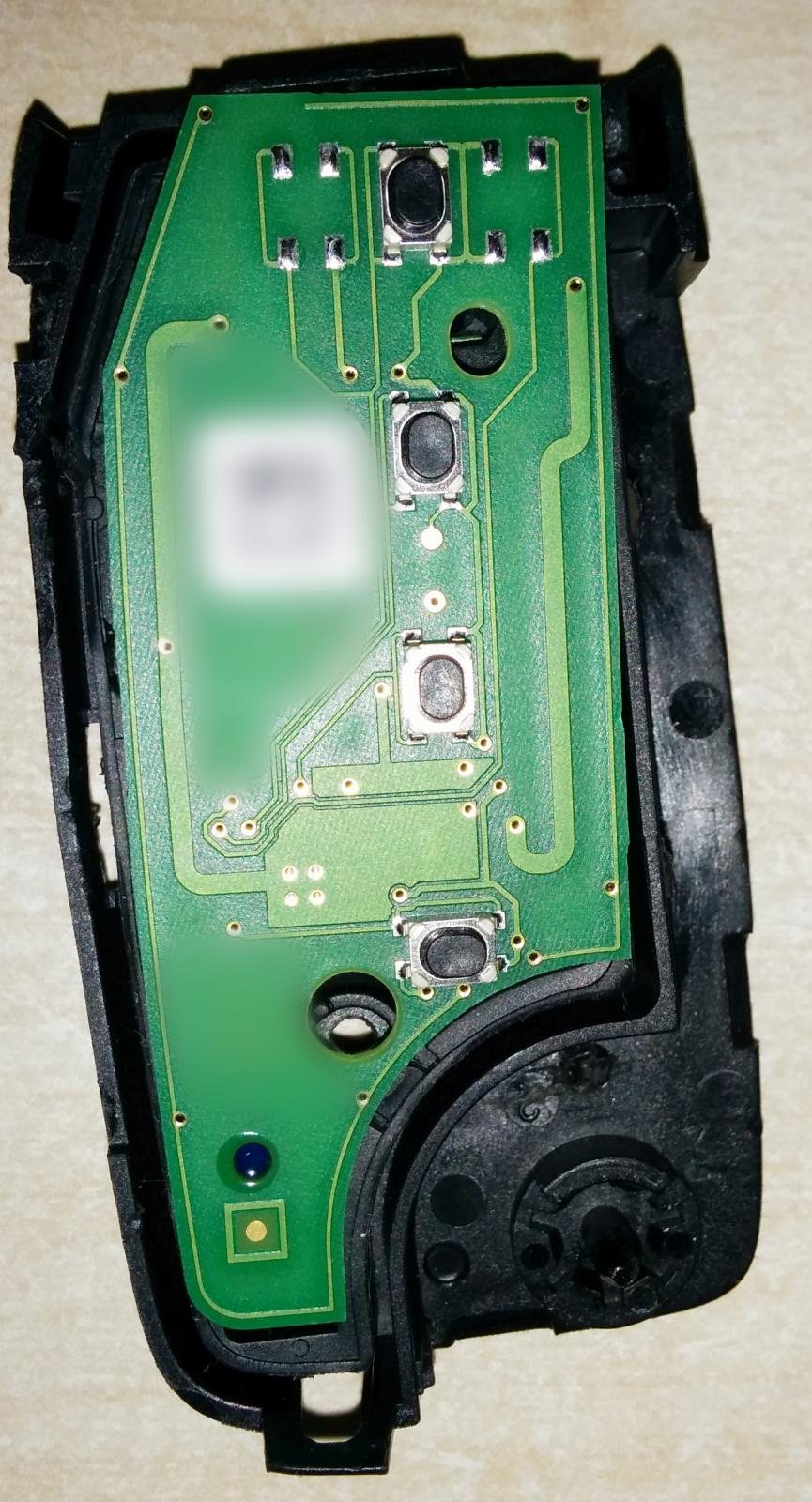

Bravo Inviato 23 Aprile 2015 Condividi Inviato 23 Aprile 2015 se puo servire allego Circuito interno chiave fiat 500x. e vi pongo delle domande Si potrebbe usare questa chiave su una fiat bravo 2007("chiave grande" tipo grande punto), se si, come?. Si potrebbe invertire il pezzo cerchiato? Link al commento Condividi su altri siti Altre opzioni di condivisione...
