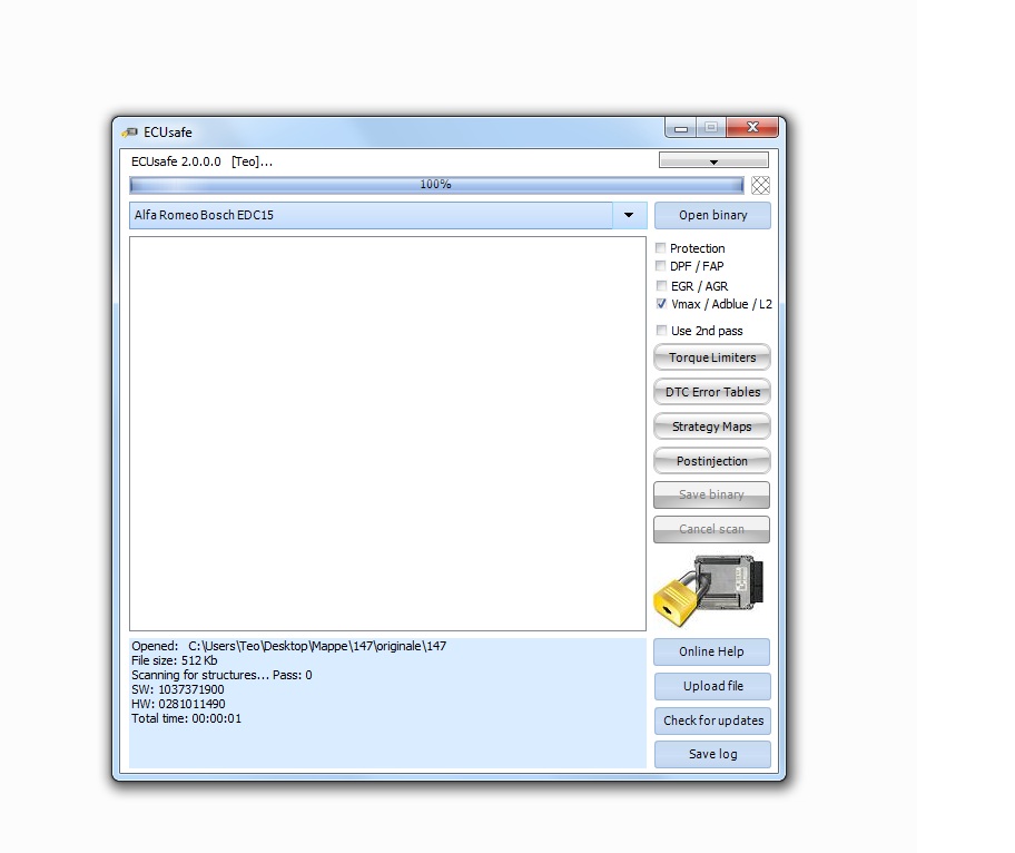

Ora apro ecusafe e qui arriva il dubbio:
carico il file e mi trovo questa schermata
post-13286-0-56840900-1329435102_thumb.j
Però qui non so + cosa fare o meglio anche se seleziono egr e lo crocetto poi? non posso salvare e non fare niente...
Possibile che sia il file creato dal galletto che non vada bene???

Ospite ETP Staff 14FM83
per la 147 con ecusafe anke se lo porta ,non rimuove l'egr....ma nella sezione "file diesel" c'è una discussione che ti spiega come chiuderla.
