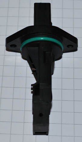

Salve a tutto il forum voglio pubblicare una mia modifica fatta su i debimetri.
Dopo alcune prove ho notato che praticando un foro alla base del debimetro di 2,5 mm di diametro il valore misurato con la diagnosi risulta piu' alto di circa 10/15%.
Sulla vettura si avverte subito una progressione piu' marcata.Questa modifica io la pratico anche su quiei debimetri non funzionanti al 100% dopo averli puliti con trielina.
Allego una foto per essere piu' chiaro.

Ospite ETP Staff 14FM83
ottima guida stressa
