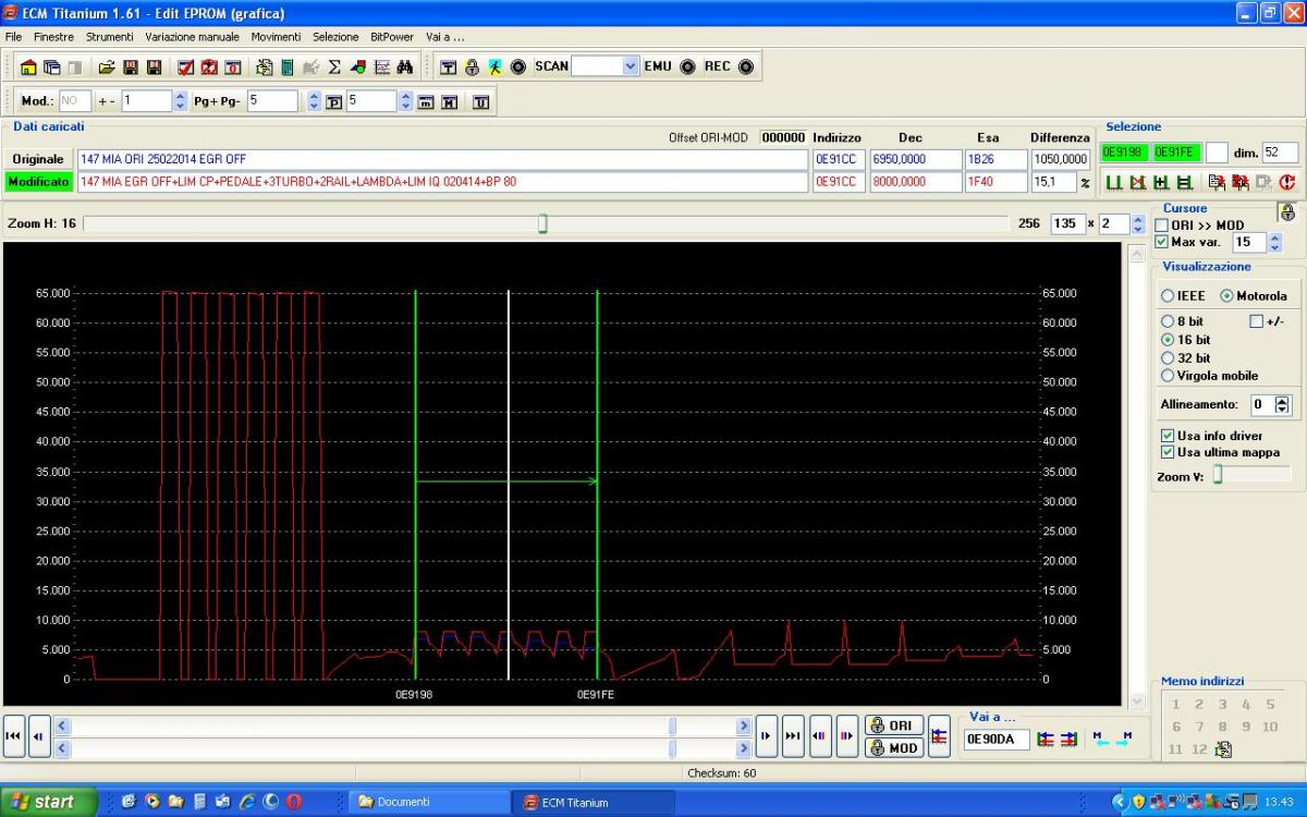

allora....ecco la mappa che attualmente ho caricato...l'auto va bene, ma so che potrebbe andare meglio...se qualcuno mi aiutasse a capire quello che ancora non capisco...
ad esempio. ...il gasolio da diagnosi mi dà sempre 65mm3....
Ciao fabri...grazie x la info...in realtà li avevo mezzi adocchiati...
allora...cercherò di capirne il funzionamento singolarmente...
il primo: E9166
Ecco lo screen con la mappa:
dunque...
vedo la prima parte della mappa....che fa una specie di curva...e poi le varie curve che seguono...putroppo, prima di essa non riesco a trovare qualcosa che mi indichi gli assi...e non riesco a capire cosa sia...
limitatore gasolio in funzione della temperatura motore...a me mi da errore temperatura carburante ...non so cm toccarlo...fammi sapere

Ciao ma oltre a questi ce ne stanno di altri limitatori iq?
A 0e9168 teoricamente c'è una mappa 8x8 con credo assi num giri (fino a 4500) e temp carburante (così ho letto ma non capisco il fattore di conversione e dove viene letta questa temp). Comunque in asse z ci stanno i valori di gasolio inj in mm3 (x0.01) e porto i valori max a 8000. A 0e920a c'è una mappa 16x16 anche qui in un asse num giri e nell'altro bò....?? Valori da 82 a 8192 che non riesco ad interpretare, dovrebbero essere dei bp, ma poi abbiamo le prime tre curve a 10000 (100 mm3) e nelle restanti valori più bassi con un picco a 7250 sulla 9 curva. Sono da portare tutte a 8000? (non voglio iniettarne oltre).
Se non tocchi i limitatori IQ sarà difficile che sale
E9166, E920A e E9470
Ma a 0e9470 abbiamo una mappa con un asse a 8192max e un altro con un max di 26500 (cosa sono?) E creste già a 8000 (quindi se non ne voglio di più non la tocco)
