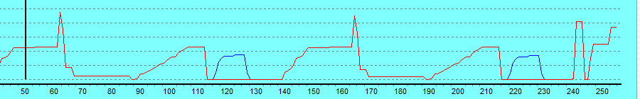

Secondo me hai spianato i "panettoni" sbagliati.Dovresti appiattire le coppie di curve che incominciano a 075FEA e non quelli con i picchi.
post-8211-0-72605600-1372784088_thumb.jp

Ma lel leggi le risposte ? Ho allegato tanto di immagine per farti capire quali curve spianare. Trova tutte le coppie di curve simili presenti nella mappa e spianale tutte.

Ti da l'avaria perchè hai toccato troppe curve, devi lasciare solo le ultime 2 modificate (portate a 0). Le prime 3 rimettile ori, cancella i dtc e buon divertimento :)
