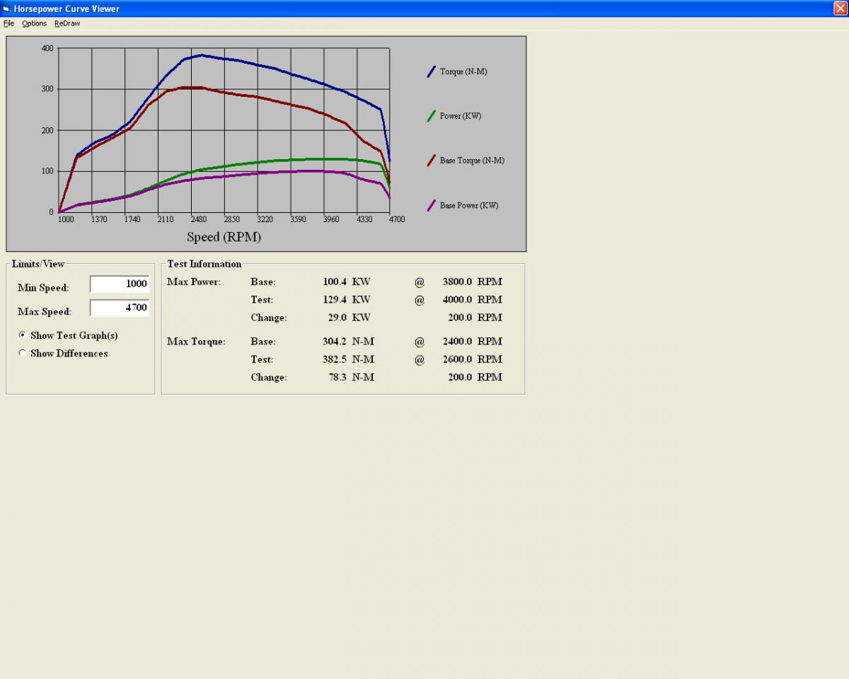

Scommettiamo che da questo motore (e non solo) tiro fuori almeno 20-25cv senza toccare la mappa t-inj?
cmq l'utente non è di questo forum, non è neanche italiano, ma è molto preparato sui motori CR e i cv dichiarati sono più che reali. Se io sono riuscito a tirare fuori 200cv e 430Nm iniettando 94mm3 a 2500rpm e 90 mm3 a 4000 rpm con la turbina originale che gira a 1.65 bari, sicuramente iniettando 110mm3 con la gtb2056v che è un'ottima turbina si superano i 250.
Allego la rullata fatta sul dyno Mustang. La potenza e la coppia misurate sono alla ruota ;-)
Fa piacere che c'è qualcuno che si impegna a fare cv senza usare la via più facile,ossia il classico 10% sul tinj,modifica che è quasi una bestemmia se si conosce la logica della ecu.Questo tipo di modifica non fa danni e i cv si fanno lo stessoe più facilmente,ma si vanifica il grande lavoro che fa la centralina per calcolare con precisione la quantità da iniettare.
Io sono arrivato a circa 190 cv (partendo da circa 153cv originali) con mappa tinj ori e rail ori.In qualche modo la ecu anche se la mappa tinj è scalata solo fino a 80mm3 riesce a ricavare i valori di tinj per IQ superiori,dato che usando la mappa attuale che ho (max 96-97mm3 letti in diagnosi) ho provato a impostare tutte le limitazioni a 80 mm3,il risultato è stato un calo delle prestazioni evidente.Non ho rullato ma proverò appena ho tempo.
Qundi la teoria che quello che la IQ che leggi in diagnosi(se non si tocca il tinj) non è esatta non è del tutto vera a mio parere.Che poi il valore non sia preciso ci pùo stare,ma la prova che ho fatto mi ha tolto i dubbi.
Se iniettavo 80 mm3max e in diagnosi leggevo un valore sbagliato (96-97mm3) con quella modifica delle limitazioni a 80 mm3 non avrei dovuto rilevare differenze di prestazione ,invece...
