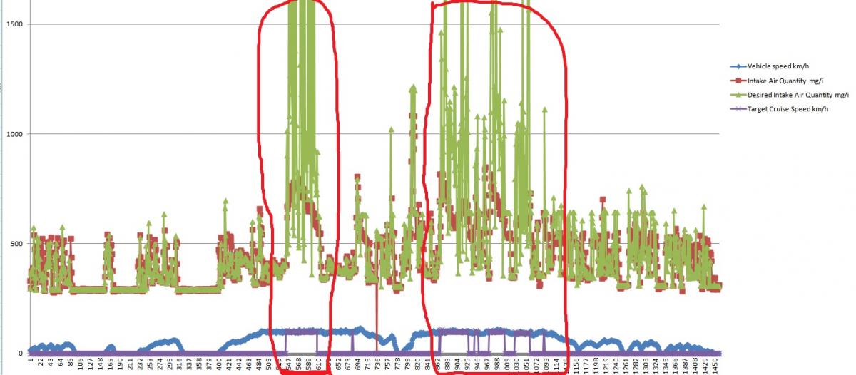

nella mia Bravo ho montato un cruise control della Stilo. La vechia Bravo non ha mai avuto la opzione cruise control ma si come che ha la centralina Bosch EDC15C7 ho provato a fare la instalazione (gli cavi sul ecu che mancano per cruise control). Il cruise control e partito e funziona. Ma non funziona bene. Penso che e un problema ecu software. Cuando attivo il cruise control gli parametri "desidered air intake" e "actual air intake" si comportano da matti. Il graf lo potete veder sull link sotto. Vi sarei molto grato se qualcuno forse sa come si potrebe modificare la mappa ecu?
Graf:
post-12420-0-19420900-1324639672_thumb.j
