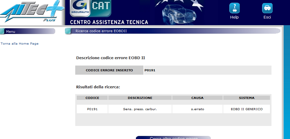

Segio Inviato 14 Dicembre 2011 Inviato 14 Dicembre 2011 Salve a tutti/e Ho un problema con la mia car "Fiat punto 1.9jtd 85cv" Praticamente fa fatica ad accendersi sia a caldo ke a freddo diciamo ke per mettersi in moto sta 3-4 sec in più del normale. Poi ieri si è praticamente spenta x strada 7-8 volte oppure se ne andava in recovery.. Ho sostituito: Sensore temperatura gasolio Filtro gasolio Candelette nuove. Fiatecuscanner mi da errore p0191(anke dal mio mecc di fiducia mi da lo stesso errore) Ho smontato e controllato la pompa bassa pressione e funziona, lo provata anke colegata direttamente alla batteria, collegata a fiatecuscanner mi da 3,6 bar di pressione per na 15di sec e poi varia da 0-1,8 bar dopo essersi caricata.. Mi potete dare un aiutino

Segio Inviato 14 Dicembre 2011 Autore Inviato 14 Dicembre 2011 No no la macchina è originale.. Se erano gli iniettori mi dovevano dare qualke errore... mi da solo errore p0191..

alby87 Inviato 14 Dicembre 2011 Inviato 14 Dicembre 2011 per spegnersi la macchina i vari motivi sono sensore giri,regolatore prex rail(montato sul retro della pompa carburante) e pompetta nella tanica.ma ci sono prove da fare tipo un manometro dopo la pompetta e misurare la prex quando difetta.ma in base al cod.errore per me e il regolatore prex.a me mi e successo molte volte con ste punto.lo puoi smontare e pulire la punta e rimontarlo e provare.alvolte funziona tanti saluti a tutti
