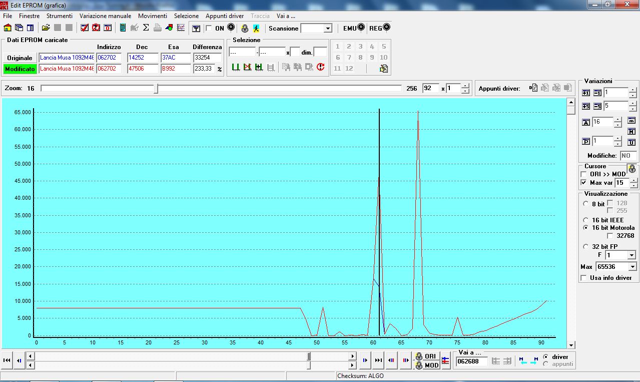

Salve a tutti, sono di nuovo qui a chiedervi aiuto per un altro piccolo problema. Tempo fa avevo fatto una piccola modifica ad una mappa di una una Fiat Panda 1.3Mjet escludendo pure la valvola EGR (sempre in mappa come da foto) solo che ora a distanza di 1 mese circa si accende e resta accesa la spia avaria motore. Collegando la diagnosi mi dà ERRORE ....ERG ma l'errore non si cancella. Come posso risolvere questo problema? Dove ho sbagliato? Vi ringrazio anticipatamente...

Ok grazie Fidodido gentilissimo come sempre. I limitatori che dici di modificare sono le 2 mantagnette? Ma la EGR e chiusa bene vero ? perche in diagnosi mi risulta chiusa perche mi dà come valore 0.0. Ciao e grazie

Si ma l'EGR prima di fare la modifica funzionava bene figurati che prima di chiuderla in centralina l'ho pure pulita per bene.
