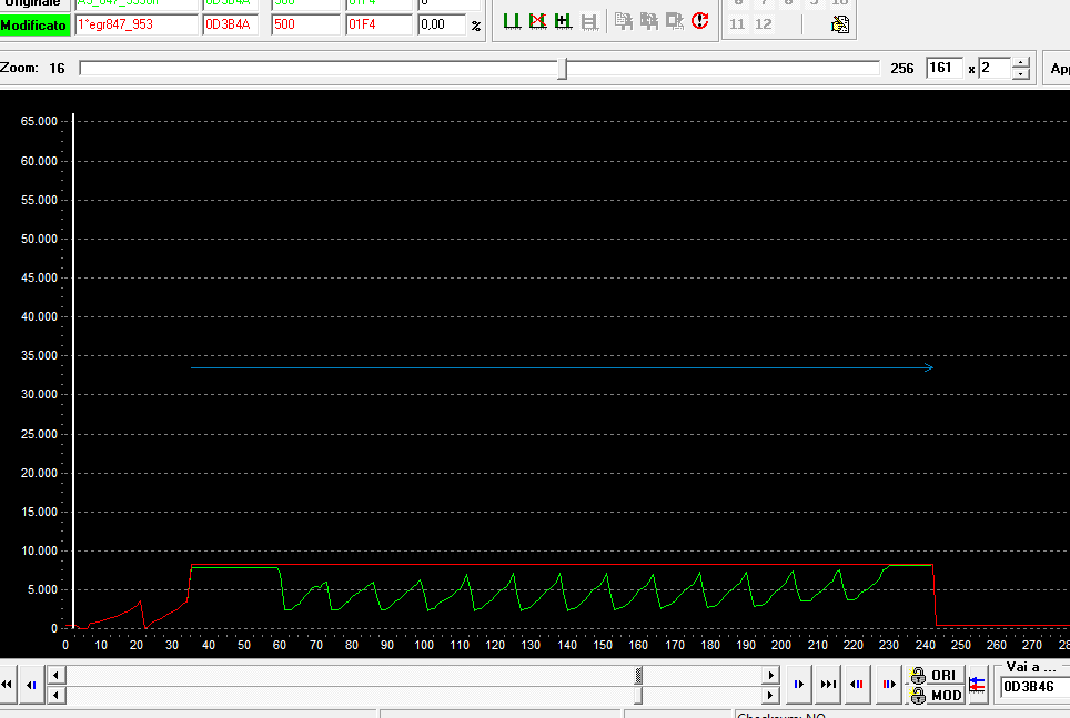

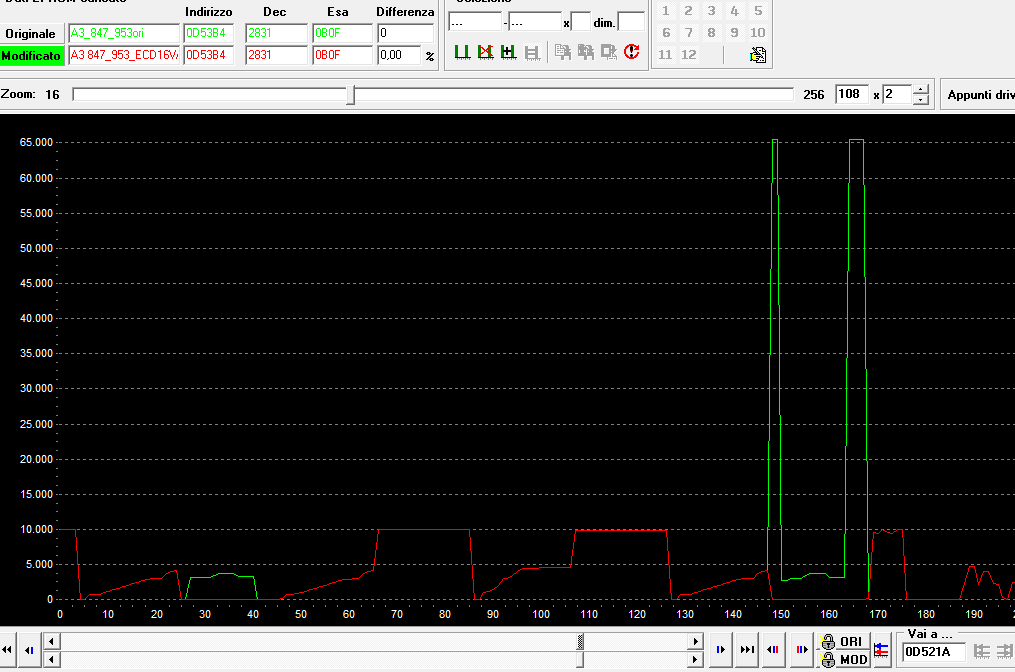

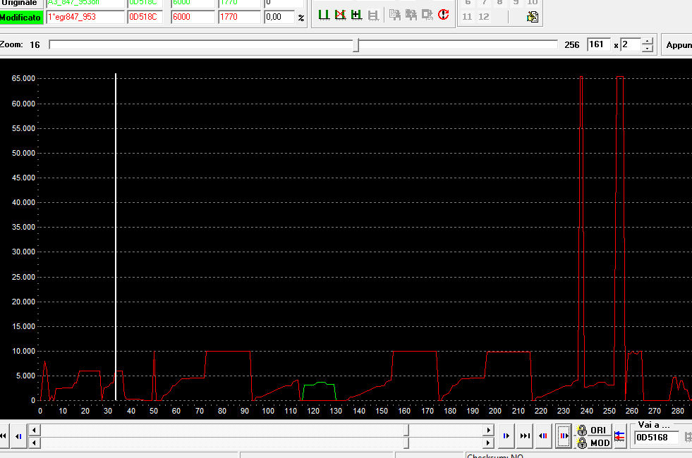

Salve a tutti, da tempo dopo che ho chiuso l'egr, ho notato una strano fischio al minimo da fermo più accentuato a freddo che a caldo, come un rumore di ventole in funzione, pensavo fosse un manicotto bucato od uno sfiato, riportata l'egr originale il fischio o rumore è magicamente sparito, tutto tornato alla normalità, possibile che è stata la chiusura dell'egr fatta in modo errato ? l'ho fatta da fase di iniezione , ma come ho visto và solo per le edc 15 ed in più avevo abolito solo un controllo riportato nel file 1°egr847_953, altro file che allego è quello usato per il mio motore EDC16U (VAG) che ancora non ho provato

Le guarnizioni che ci sono nell'egr le ho messe nuove, e sfiati non ne vedo , l'unica cosa forse con la prima mappa postata l'egr non rimaneva chiusa completamente, dato che avevo chiuso solo un controllo, qualcuno mi ha detto che il fischio si ha quando si tocca la fase di iniezione per chiudere l'egr come l' edc15, apposta volevo conferma se non tocco la fase di iniezione e chiudo i 2 controlli il fischio penso dovrebbe scomparire
concordo, anche se la spia non si è mai accesa nel file che ho allegato, foto mappa1 fase iniezione ed mappa1.1 controllo , l'unica seccatura è questo fischio, che non sò se è in correlazione al tipo di chiusura, anche se faccio prima a provare a caricare il file VagEsatta

Ah, c'è da dire che io ho applicato la modifica dell'ultima immagine allegata (quella che agisce tramite i controlli) e il problema si presenta ugualmente.
