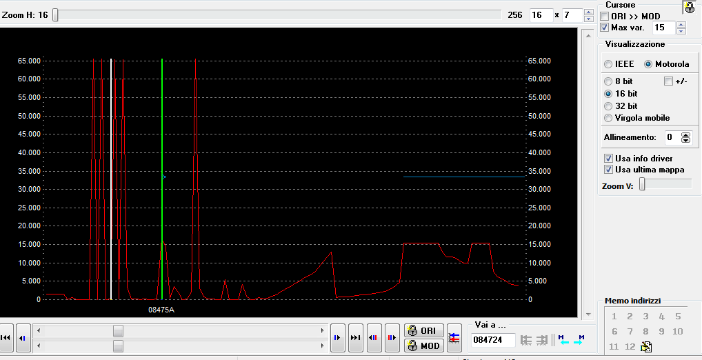

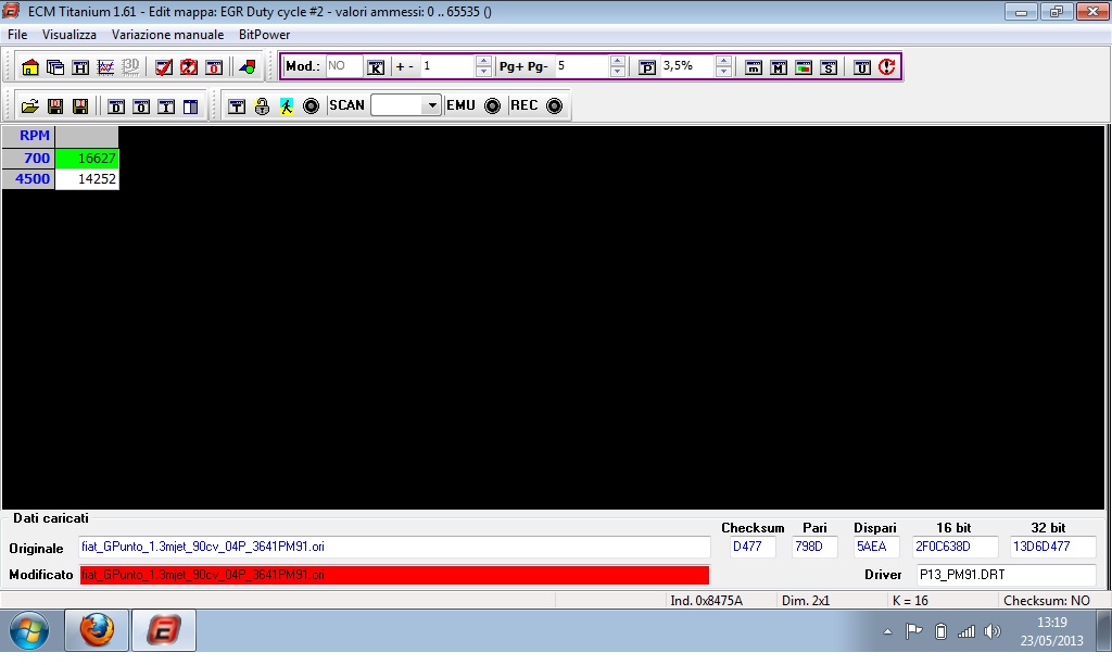

miche9146 Inviato 22 Maggio 2013 Condividi Inviato 22 Maggio 2013 ciao ragazzi io avrei questo ori sul quale escludere la valvola egr ma non trovo assolutamente l'indirizzo giusto da modificare con ecm titanium! inoltre vorrei chiedervi se io modificassi la mappa egr duty cycle, portando a zero tutti i valori non risolverei niente? non si chiude la valvola? grazie saluti michele fiat_GPunto_1.3mjet_90cv_04P_3641PM91.rar Link al commento Condividi su altri siti Altre opzioni di condivisione...
ringomax Inviato 23 Maggio 2013 Condividi Inviato 23 Maggio 2013 ciao miche portando tutti i valori a zero non risolverai , se usi il titanium dovresti vederla la mappa è ....egr duty cyde#2(1) ...... Link al commento Condividi su altri siti Altre opzioni di condivisione...
miche9146 Inviato 23 Maggio 2013 Condividi Inviato 23 Maggio 2013 hai pienamente ragione potete controllare se ho fatto tutto bene? inoltre la mappa egr duty cycle 2 nel tabellare è rappresetata cosi, cosa significa? cioe vengono indicati 2 regimi di rotazione, è sbagliato, non ha molto senso vero?? allego l'immagine FIAT_GPUNTO_1.rar Link al commento Condividi su altri siti Altre opzioni di condivisione...
ringomax Inviato 24 Maggio 2013 Condividi Inviato 24 Maggio 2013 si tutto ok ........ hai pienamente ragione potete controllare se ho fatto tutto bene? inoltre la mappa egr duty cycle 2 nel tabellare è rappresetata cosi, cosa significa? cioe vengono indicati 2 regimi di rotazione, è sbagliato, non ha molto senso vero?? allego l'immagine si ....tutto ok vai tranquillo. Link al commento Condividi su altri siti Altre opzioni di condivisione...
miche9146 Inviato 24 Maggio 2013 Condividi Inviato 24 Maggio 2013 quando vado a scrivere il file lo devo rinominare in qualche modo particolare? il cecksum è gia apposto? basta che con mpps seleziono il protocollo giusto e scrivo? grazie saluti michele Link al commento Condividi su altri siti Altre opzioni di condivisione...
ringomax Inviato 24 Maggio 2013 Condividi Inviato 24 Maggio 2013 se usi mpps il cecksum dovrebbe correggierlo in automatico ,ricordati che sulle marelli bisogna tagliare il file a 1 mb.......ciao Link al commento Condividi su altri siti Altre opzioni di condivisione...
