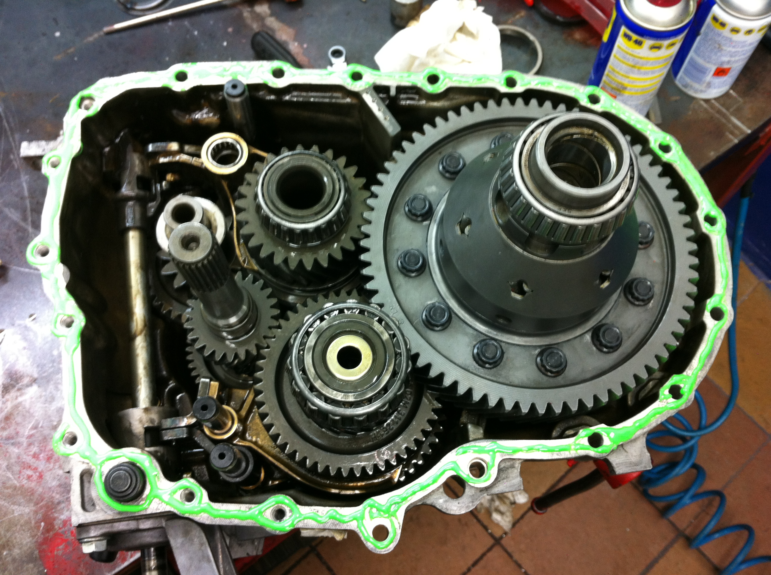

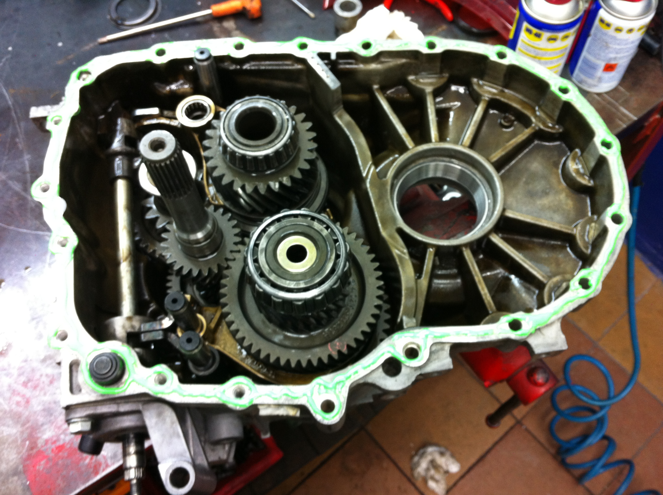

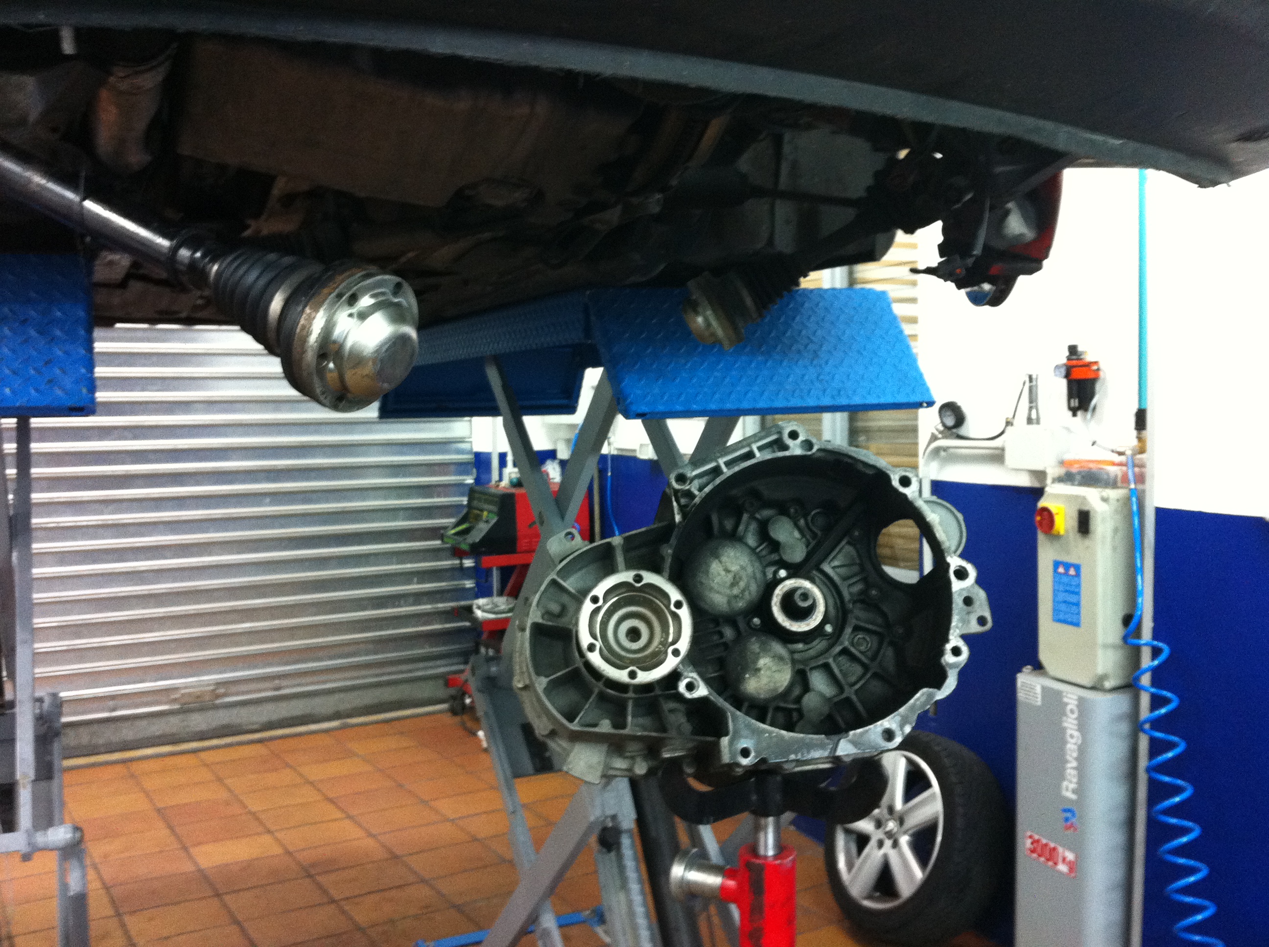

Ecco a voi......giorni fa ho montato il differenziale autobloccante Quaife sulla mia polo 9n3 tdi 1.9, che dire un portento, il muso non si schioda neanche al limite e anche quando ci sei piu' acceleri e piu tiene(porta il muso all'interno della curva)...guardate le foto in fase di montaggio...e' stato un po' menoso fare i giochi del differenziale in fase di chiusura, ma per il resto tutto perfetto!!!!
