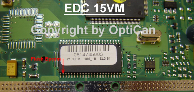

Quindi se dissaldo la eprom che dovrebbe essere quella quadrata r riscrivo con mappa originale tutto dovrebbe andare....che programmatore mi serve?
Adesso vi dico che memoria monta...

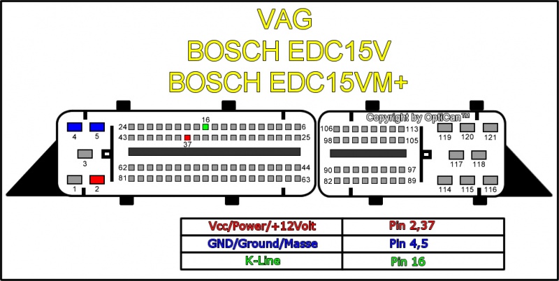

E possibile? finalmente una buona notizia grazie.... mi sai dire come collegarla?Quali pin devo utilizzare?Ho il kwp :grin: grazie ancora....

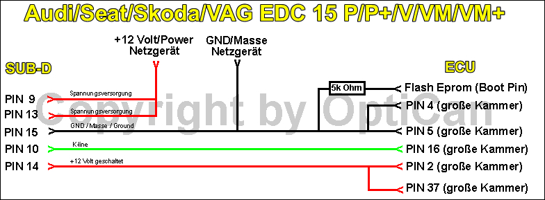

ok grazie questo file lo avevo pure io con il kwp ma non ero certo che fosse quella centralina.... e cercando mi sono imbattuto in questo possibile che debba saldare questo pin in Boot come in schema? i collegamenti sono li stessi ma in piu c'è questo guardate...

no non devi fare nessun boot....
se non vuoi farlo con i faston vai in demonizione e taglia il pettine da qualche auto e ti fai il cavo a banco....
Se riscrivi il file ori vedi che va bene.....

che serve questo boot pin qualcuno lo sa?
Allora il kwp ha il cavo per farle a banco ho 4 fili due di alimentazione rosso e nero per la sua alimanazione e altri due blu e giallo, la linea k qual'è mannaggia...?!

Centralina smontata collegato i negativi e i positivi piu kline con cavo giallo kwp2000 risultato centralina non trovata come da obd.... :oops: dirver apposto e collegamenti pure.... che faccio..... provo a metterla in boot come nello schema che ho postato.... qualcuno mi dia una mano... :unsure: nel software ho utilizzato la stessa ddl che si utilizza per farla da obd.... che sbaglio...?
