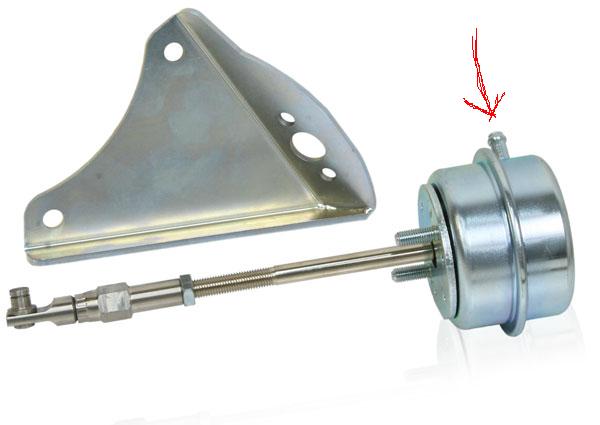

per intenderci quello evidenziato in foto?
post-6971-0-79844800-1321299480_thumb.jp
col soffio non c'è la farai mai,serve un'apposito strumento con manometro che spinge l'astina e capisci se apre alla pressione giusta...
Lo strumento di cui parli semmai serve per la taratura :wink: il consiglio che le ho datto è per provare se il polmoncino presenta qualche buco nella membrana

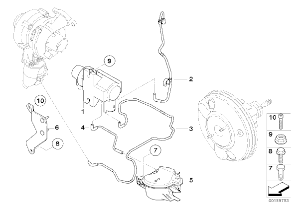

l'unica cosa ho notato allo spegnimento gia da un po questo rumore del video nel link
-http://www.youtube.com/watch?v=MZzY1GkHtCY&feature=player_embedded
e sinceramente provienene dal trasformatore di pressione che vedete nel link
-http://www.realoem.com/bmw/showparts.do?model=MG31&mospid=51501&btnr=11_4048&hg=11&fg=45

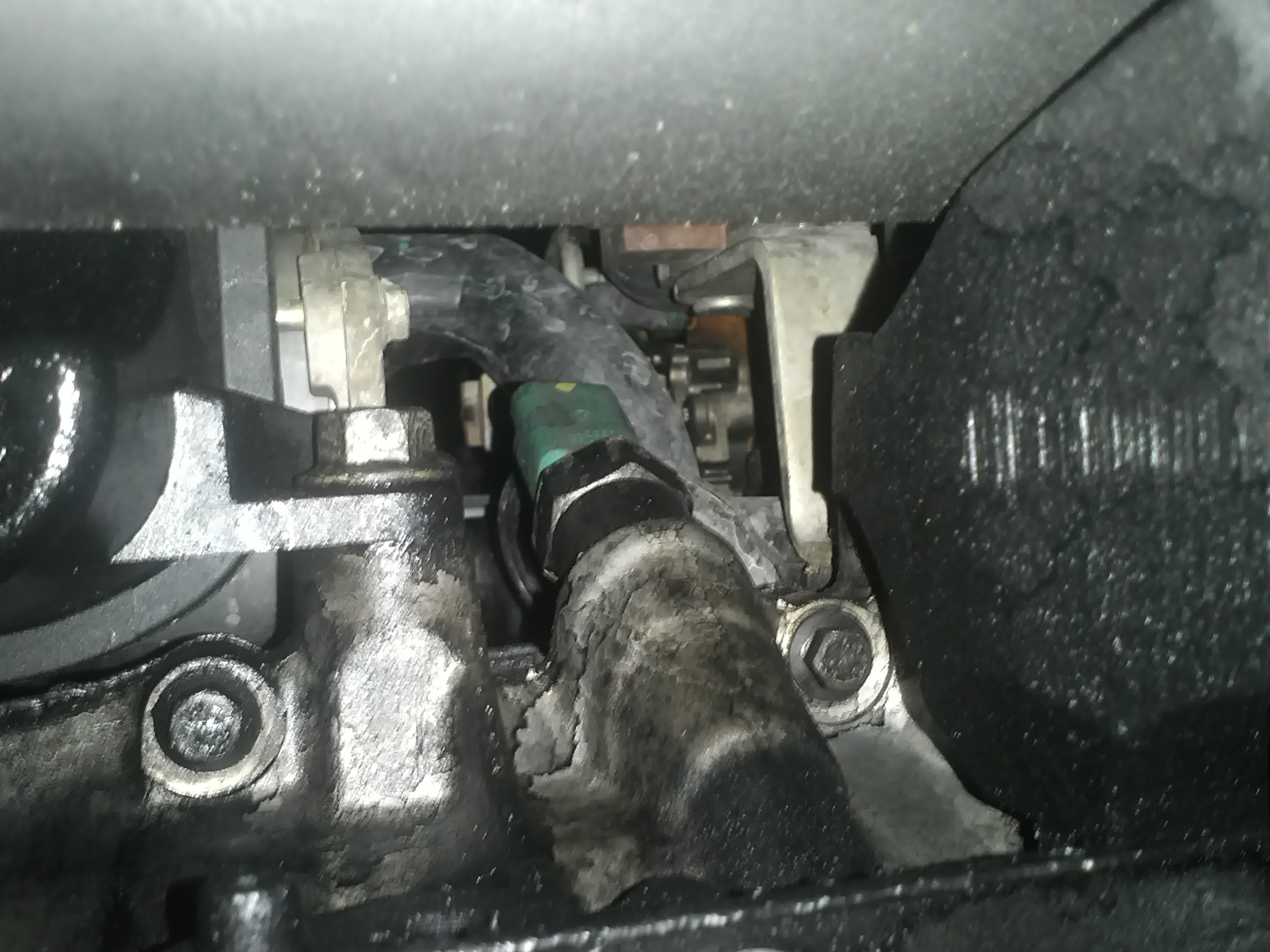

un'altra cosa strana della mia auto e che inchinandomi sotto al motore nel basamento prima della coppa dell'olio ho notato un connettore di colore verde che vedete in foto senza nessuna connessione e ho provato a vedere ma non si è staccato da nessuna parte non arriva nessun connettore dall'impianto.....incredibile.....
non so piu che fare con questa macchina
