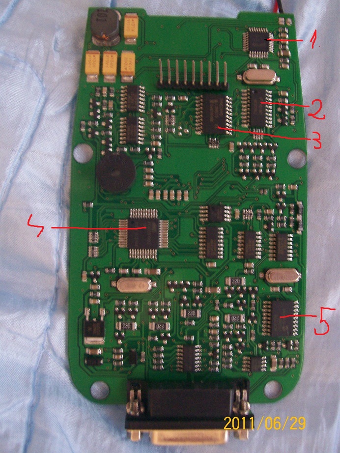

Chiedo aiuto a experti del forum per capire dove devo rescrive un file bin di un scaner ms509 blocato dopo agiornamento sbagliato con file bin di scaner ms510 :

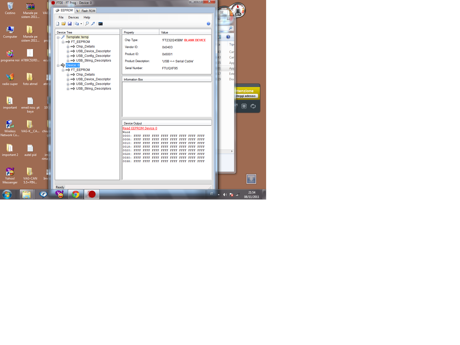

1 -ftdi ft232bl(questo e il driver ma non riesco a legerlo mi da sempre FFFFFFFFFFFFF)
2-PA1AZ HC373SJ
3-74HC244D LOH5YS UNG1049K
4-atmel-at89c51rd2-um 11010j2104
5-mcp2515 1/so 1031p9y
O fato una foto e o numerotato tutti 5 .Grazie

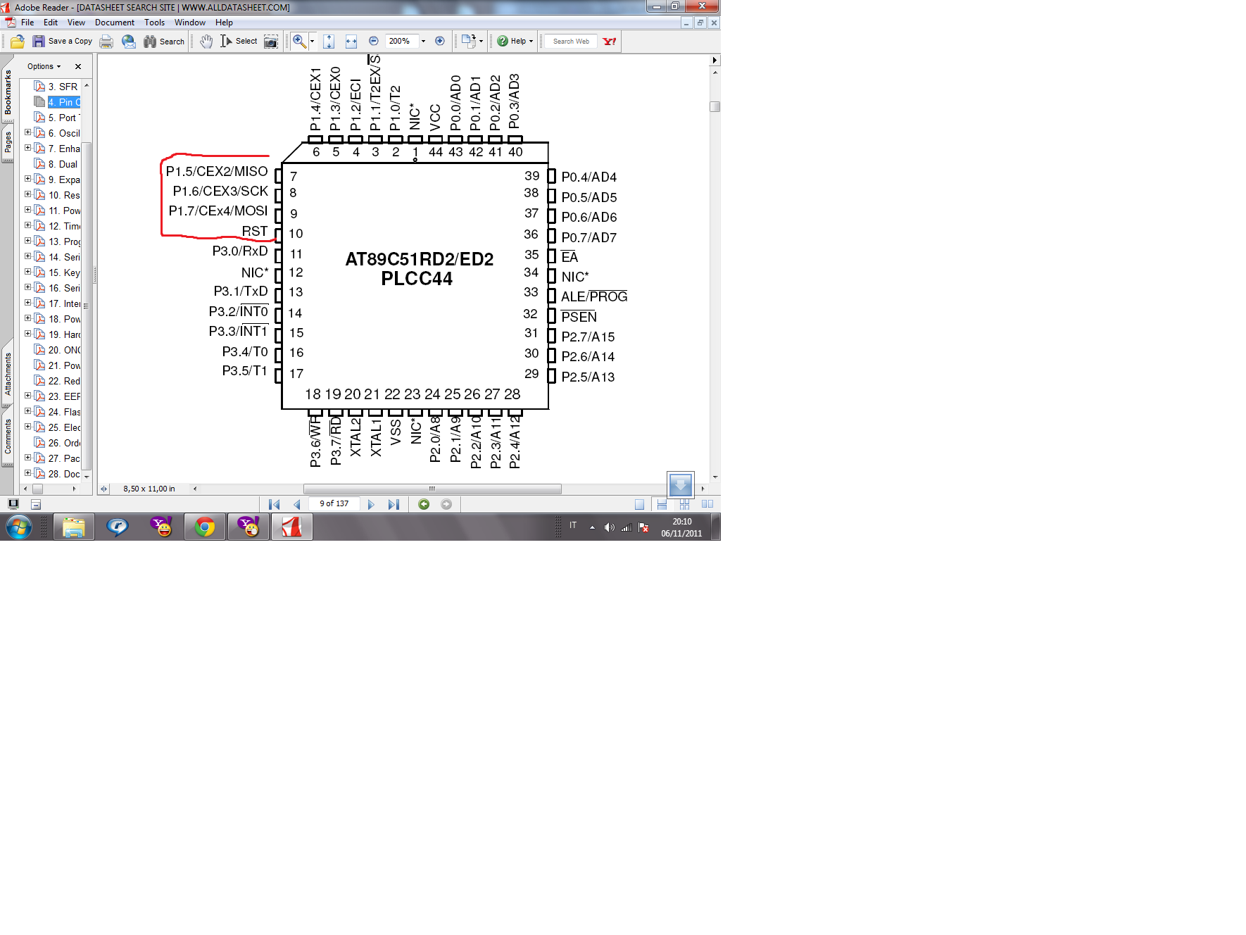

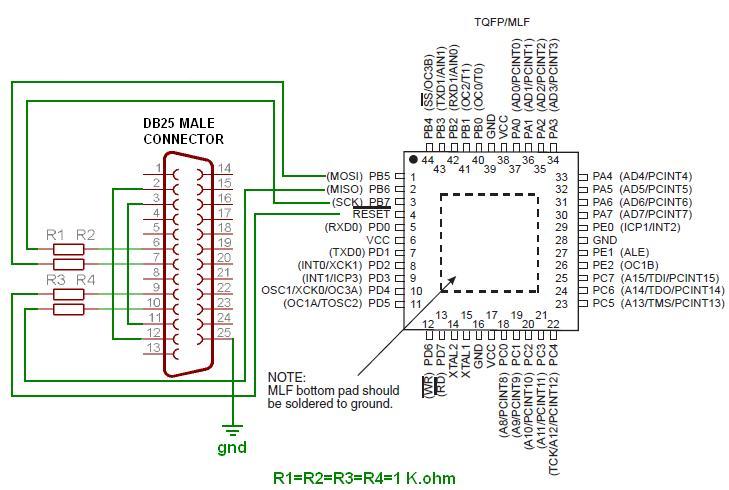

Ciao e grazie dj_piex oggi o construito questa interfacia che funziona per riprogramare atmega 168(ti facio vedere la foto).Comme non sono capace a disaldare vorei utilizare per rescrive atmel facendo colegamenti giusti(o fato una foto vorei capire se sbaglio o po andare) con pony program.Secondo te potrebe andare?Mi basta solo il file bin che celo del programa o serve anche altro?
Poi vorei capire perche non riesco a legere il driver ftdi mi da erore FFFFFFFFFFFFFFFFFFFFFFFFF

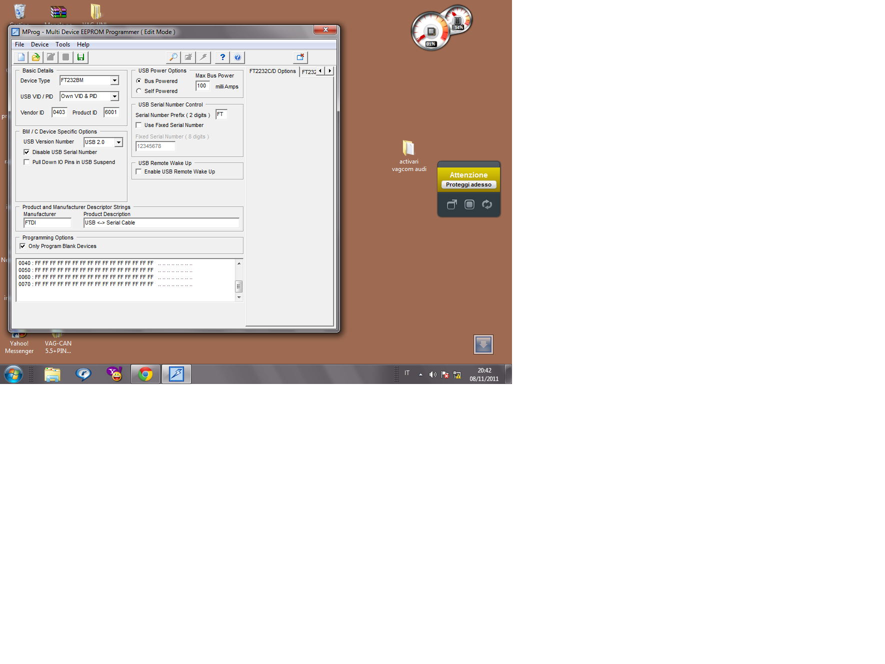

Prova ad usare l'm-prog senza dissaldare nulla e aggiorni il firmware!
Proprio M -prog o usato e anche Ft- prog e li che mi da erore ffffffffffff,ma se voglio legge il driver ftdi di una interfaccia vag com con tutti due i programi.

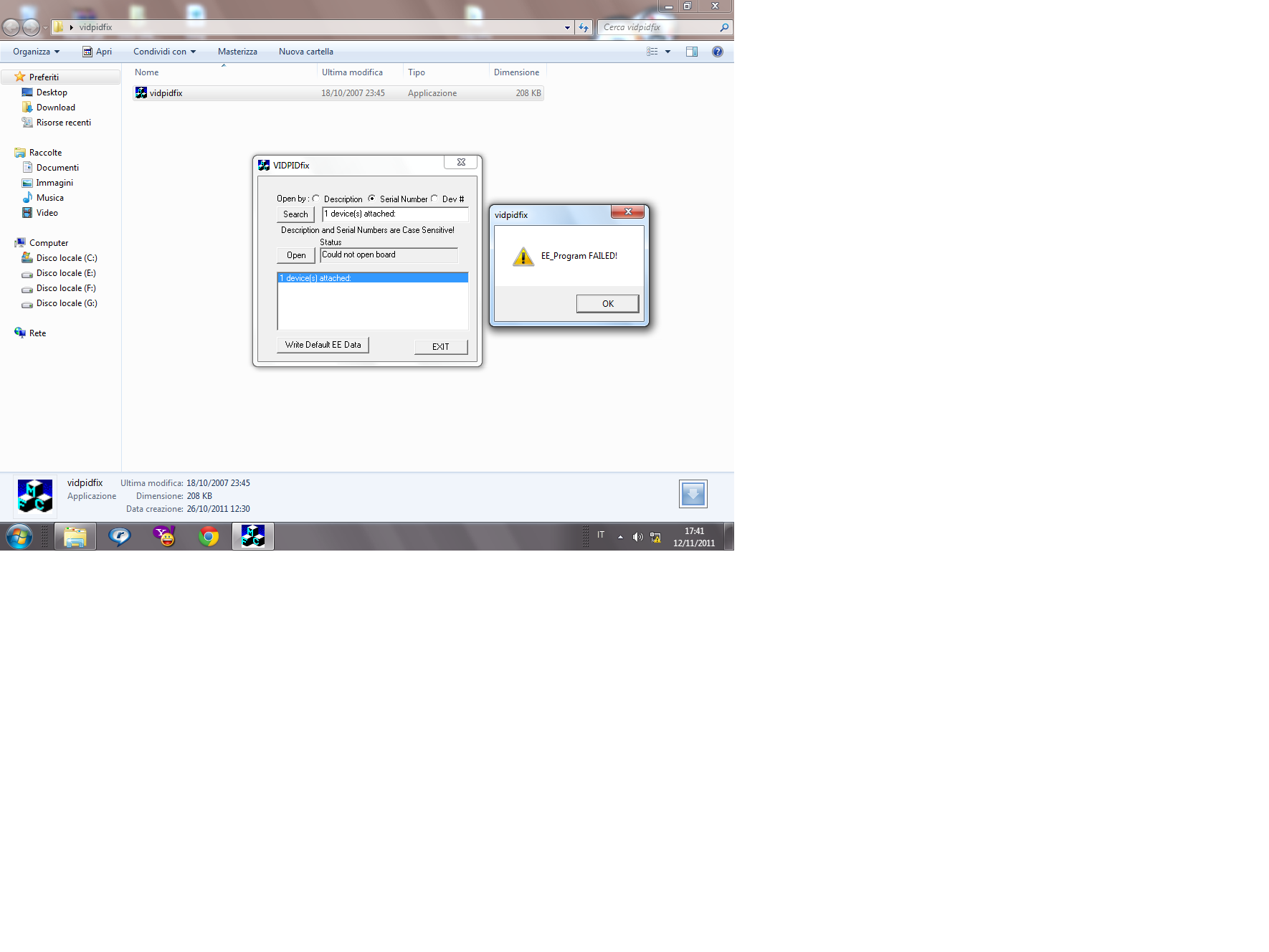

Eco la foto.Se qualcuno a un scaner ms 509 mi po legere il file ept con ft program per provare di agiornalo ?E riconosciutto come usb serial cable .Adesso e riconosciuto come device blank quindi serve il file ept per ripristinarlo.Grazie in anticipo
