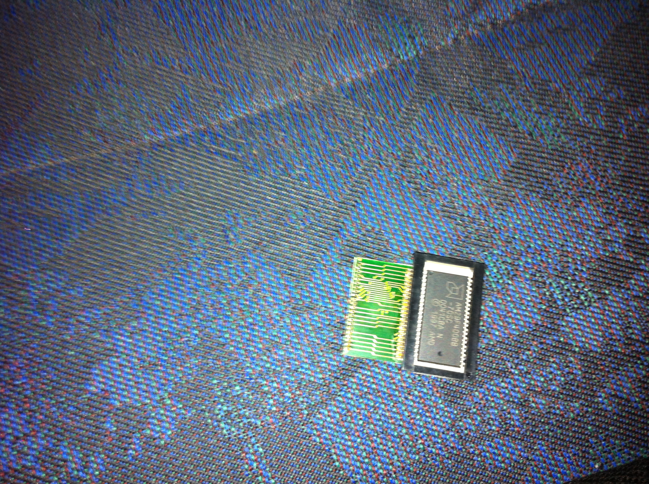

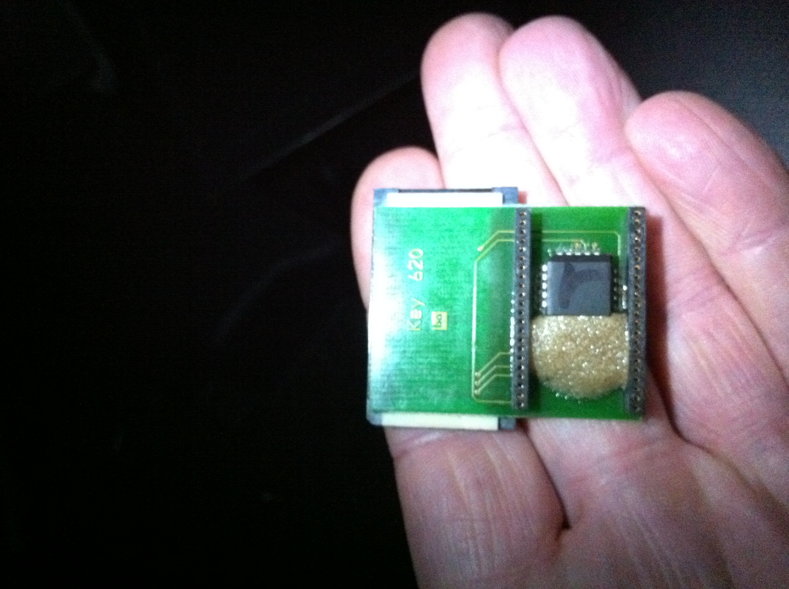

Aperta la centralina ed effettivamente c'è un chiavino anticopia... anzi direi antiscrittura visto che si riesce a leggere.
Allego le foto.
A questo punto come procedo?
Si trova uno zoccolo porta eprom che poi lo innesto nel pettine che hanno saldato sulla ecu?
Se questo è fattibile e io metto un 29f400 vuoto poi in seriale me lo scrive?
In questo modo utilizzerei un'altra eprom e questa la lascierei col suo chiavino che poi faccio presto se devo rimetterla su.
Grazie
post-9139-0-25918600-1323110472_thumb.jp
post-9139-0-43769300-1323110498_thumb.jp
post-9139-0-93494100-1323110512_thumb.jp
come immaginavo, il fatto del cip anticopia, serve per bloccare la lettura no nla scrittura, sicuramente è difettoso :)
adesso puoi dissaldare quegli strip e saldare la flash nella posizione originale.
se hai problemi, puoi andare da qualcuno che ripara cellulari e televisori e gli chiedi di ripristinarti la flash.

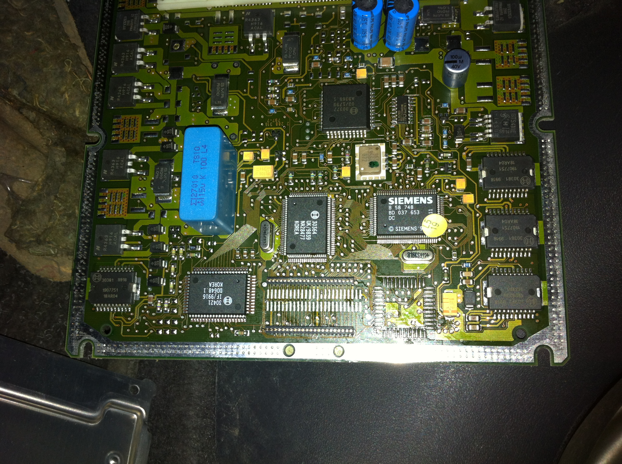

Anche se a distanza di tempo ecco postata la foto della centralina edc15 Alfa 156 2.4 jtd di cui l'oggetto.
C'è qualcuno che sa darmi qualche delucidazione sul cosa può essere stato fatto a questa centralina?
Come si vede c'è un ponticello e poi della pasta rossa per coprire i 4 angoli del chip.
Ero tento di togliere il ponticello e provare a scrivere per vedere cosa succedeva, ...ma preferisco attendere vostre considerazioni.
Grazie.
post-11440-0-55610700-1330467617_thumb.j
Come immaginavo, è stato inibito il comando di scrittura , semplicemente con un valore definito( HI )portando i +5 Volt dal pin n°23, al pin di abilitazione scrittura che è il pin n°43 (WE#) che sarebbe il ''write enable''....
devi semplicemente staccare il ponte e ricollegare il pin alla pista della centralina se è stato scollegato...
