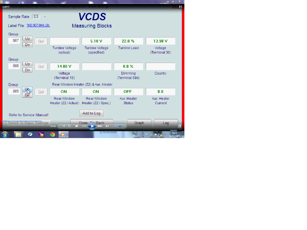

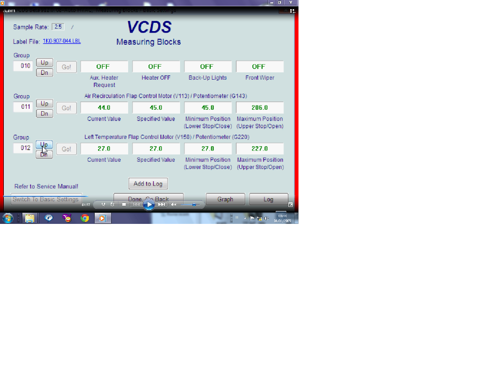

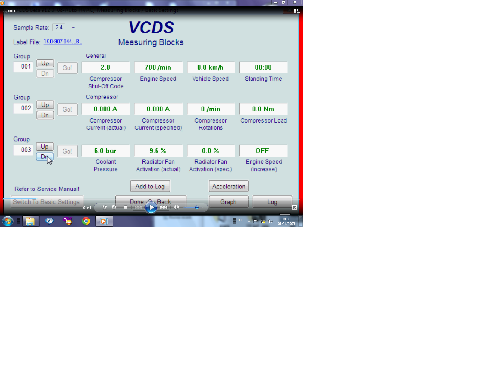

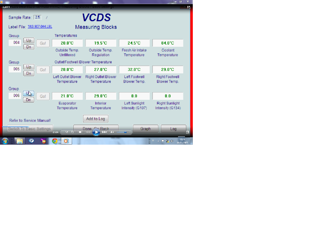

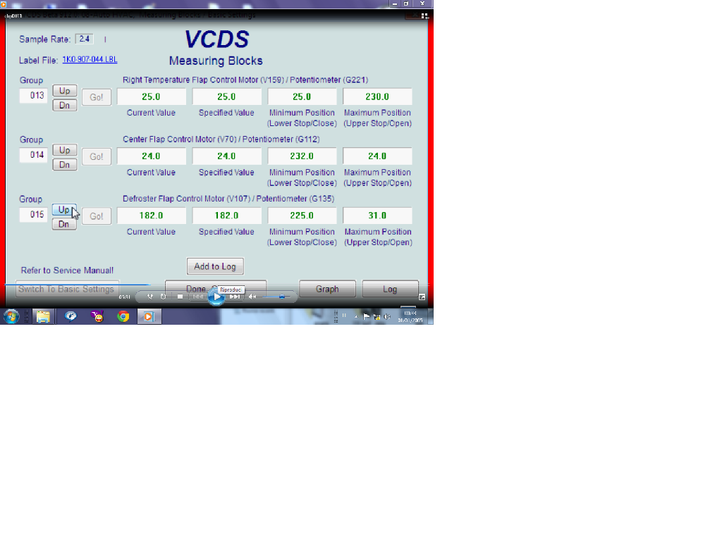

Ciao dopo un saco di diagnoze con vagcomul machina in moto e climatronic acesso mi da errore 2 sul compresore che semnifica
E desinserito perche il ventilatore aria asterna V2 o la sua centralina J216 sono difetosii.
Poi o visto che non funziona il tasto del climatronic che manda aria dapperttuto
Eco le foto
risolto cera il ventilatotr v2 (un po arrugginito)
