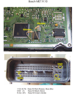

Ospite maricocco Inviato 5 Ottobre 2011 Inviato 5 Ottobre 2011 Ciao Maricocco sapresti dirmi come devo fare per leggerla in boot,e se in boot la posso leggere e scrivere anche a banco? Per farla in boot devi farla per forza a banco..... Ecco lo schema di boot che mi postò tempo addietro carmageddon
poceko Inviato 5 Ottobre 2011 Autore Inviato 5 Ottobre 2011 Ciao Maricocco questo è uno schema generico oppure è quello per mpps ti,un'alta domanda tu sei riuscito a leggerla e scriverla in boot e se si mi potresti girare un file originale letto con mpps,qualsiasi numero mi va bene
Ospite maricocco Inviato 6 Ottobre 2011 Inviato 6 Ottobre 2011 Ciao Maricocco questo è uno schema generico oppure è quello per mpps ti,un'alta domanda tu sei riuscito a leggerla e scriverla in boot e se si mi potresti girare un file originale letto con mpps,qualsiasi numero mi va bene Questo è generico ma funziona perfettamente con mpps
