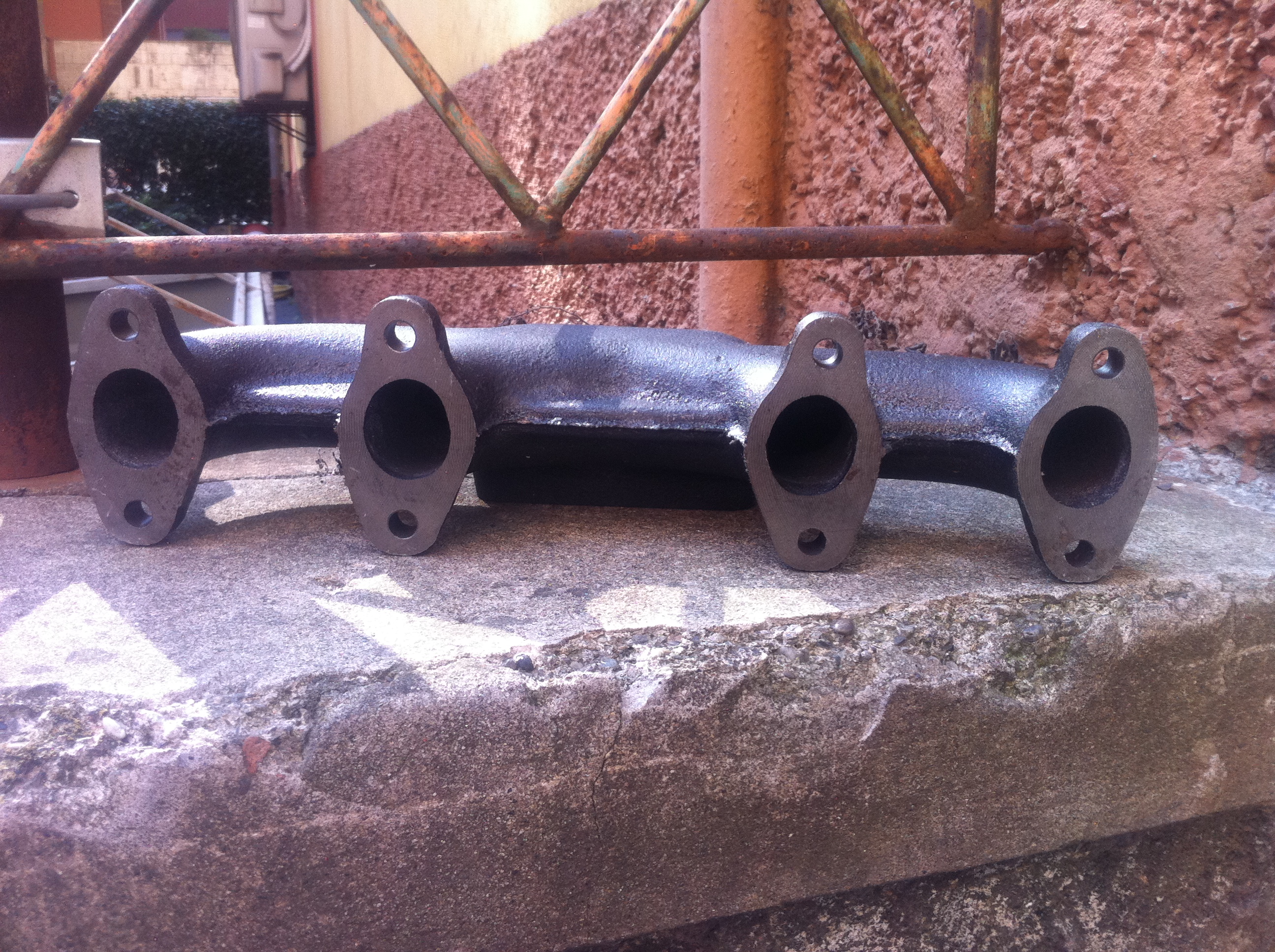

:mrgreen: Ecco lo sapevo....non sono riuscito a trattenermi...oggi ha fatto l'acquisto dei collettori separati per il mio tdi 1.9 130...adesso c'e' da scegliere la turbina...gt2052...gt2256 o gt2260? :shock: aiutatemi se qualcuno di voi ha gia' fatto questa modifica, sto cercando anche una turbina che come attacchi sia simile alla mia, lo scarico con i 3 prigionieri e l'aspirazione fatta a L..(dove si attacca al tubo)...

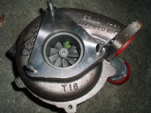

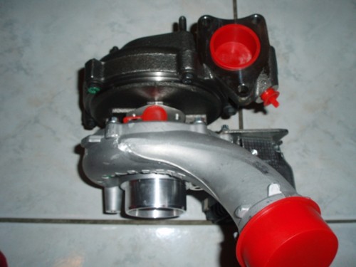

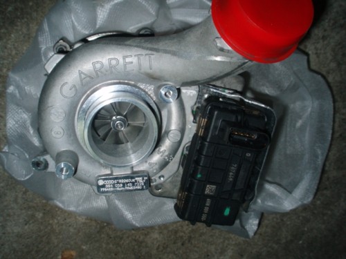

Le nuove GTB2260VK sono una bomba. Pochissimo lag e reggono fino a 2.5 costanti. Gruppo Wolksvagen-Audi. Ma da quel che ho sentito quelle del gruppo BMW sono un pelo più robuste. Purtroppo non ho i codici sottomano.

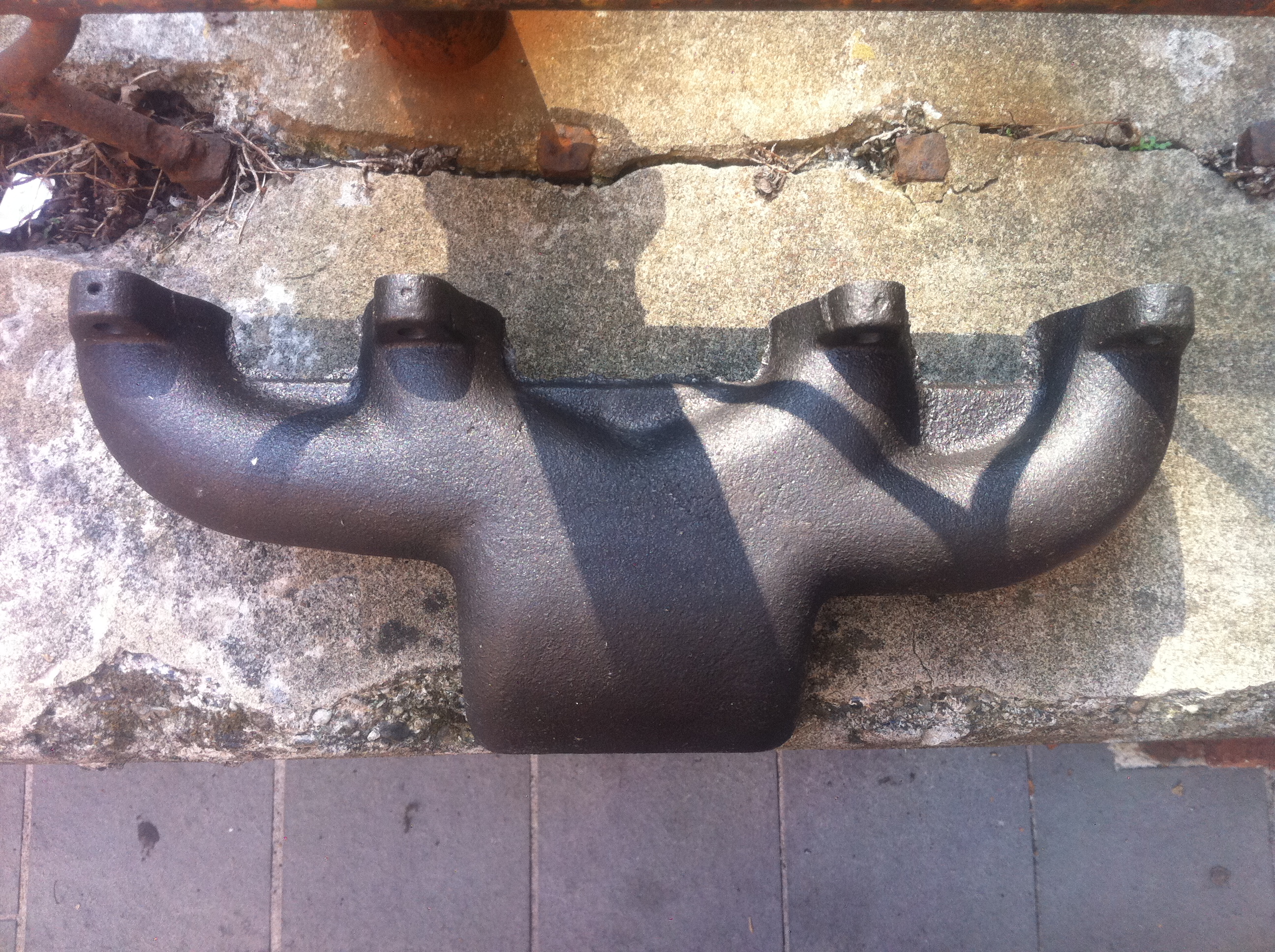

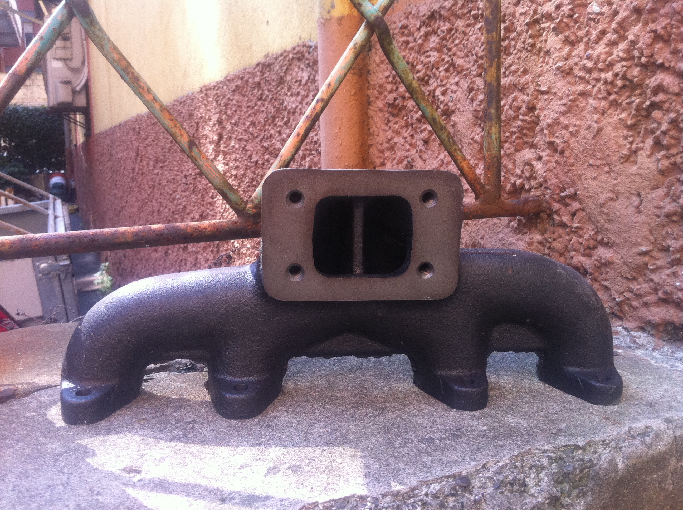

Ecco i collettori che ho comprato....adesso la turbina, ma la gtb2260vk ha la wastegate elettronica....come faccio? posso toglierla e metterla meccanica.... Il probema e' anche l'attacco...e' a 3 fori e non a 4 come il collettore.... Quali sono le turbine che posso montare su quel collettore?

Puoi montare il normale attuatore a depressione.

Se posso monterei una 2256....ma da quello che ho capito non combacia l'attacco....perche' interrasse del mio collettore e' 83mm (73x40)......
