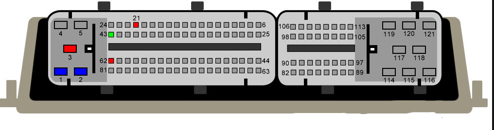

Ospite rialelettronic Inviato 16 Ottobre 2011 Inviato 16 Ottobre 2011 in rosso i positivi +12v in blu i negativi -0 in verde la linea k mi raccomando almeno 13v anche al banco
Ospite rialelettronic Inviato 22 Ottobre 2011 Inviato 22 Ottobre 2011 comunque tu lo metta questo è lo skema fastom e fili alimenta a 13vEOBD2_DIAGNOSE.pdf
