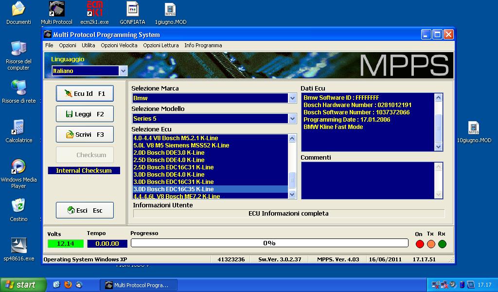

mi han comunicato un cksm diverso e allora mi stavo preoccupando della veridicità di sto file, ma credo che sia un ORI vero a tutti gli effetti...hw e sw comunicati dall'mpps corrispondono wink.gif

magari si riferivano all'obd mpps che scrive solo 1mb, ma in bdm, un ORI dovrebbe essere un ORI , quindi funzionare su tutte le ecu con sw e hw identici no?
ho messo il file ORI postato, nel levare il bdm mi è venuta su la prima piazzola a partire da sx.
la prima in basso a partire da sx...l'ho riappoggiata ma la macchina non parte..
come faccio a sapere se è per colpa della piazzola che si è staccata o se per magari il fiel che non è quello anche se ha sw e hw uguali o per una sprogarmmazione del cas magari?
ho rimesso su l'ori , ma ho scoperto che ha una data di programmazione diversa, ovvero del 2005 e non 2006.
quindi i bmw han sw e hw uguali ma son diversi ?
io con questo ori gira il motorino ma non si accende la macchina.

questo è un sito che riporta il mio dubbio...il cod prog. è ilcodice di programmazione? vedo tanti file con sw e hw uguale ma con cod di programmazione diverso..
magari è quello ceh non mi fa accendere la macchina. o no?
