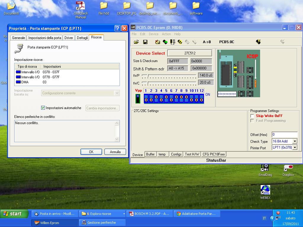

dopo aver installato il driver collega il programmatore e fallo riconoscere poi segui questo percorso :
pannello di controllo-->sistema-->hardware-->gestione periferiche : apri la sezione dedicata alla risorsa porte (COM e LPT) e clicca 2 volte sulla periferica che vedi li installata...vai all ultima scheda in alto a destra (RISORSE) e leggi i vari intervalli segnati.
una volta lanciato il programma che gestisce il programmatore dovrai andare nelle sue opzioni e cambiare l intervallo con uno da quello predefinito a uno di quelli segnati,salva e riavvia il pc.
io utilizzo con xp-vista-seven sia un adattatore usb-lpt che un adattatore pcmcia-lpt senza alcun problema.
Ospite CARMAGEDDON
se noti nel menù a tendina del willem è già settato l intervallo che tu hai disponibile nelle risorse del computer per il tuo adattatore.
se non funziona prova a cambiare nelle impostazioni del willem l intervallo usato per LPT1 con uno di quelli indicati nelle risorse del computer per il tuo adattatore...che sia collegato anche il cavo usb per l alimentazione del PCB....riavvia il pc ad ogni cambio di intervallo

sulle proprietà della tua scheda LPT dovrai avere lo stesso interrupt che dovrai settare nel programma sennò non dialogano

Cercavo nel programma i vari settaggi, però non riesco a capire dove si vede l'indirizzo e l'interrupt da settare. O meglio, lo vedo scritto solo nel menù a tendina in basso a destra, dove c'è scritto printer port: lpt1 (ox378), ma dove si modificano questi parametri?

in genere quando si lancia il programma lui testa la porta LPT e corregge l indirizzo in base a quello settato sul pc o l adattatore, se così non fosse il programma dovrebbe avere un menu di impostazione della porta.
