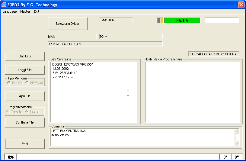

Ospite P T motorsport Inviato 24 Agosto 2011 Inviato 24 Agosto 2011 io su tutti i camion che ho fatto con attrezzi ufficali ovviamente la tensione obd e' stata sempre 24v sulla schermata del sw di cmd e galletto,e byteshooter.
Ospite magprotech Inviato 25 Agosto 2011 Inviato 25 Agosto 2011 ciao!quoto pt,comunque col gallo ori ho fatto 3 stralis tra cui 1 euro5 e 2 man uno tg-a e uno tg-x.a breve farò anche un eurotech.
