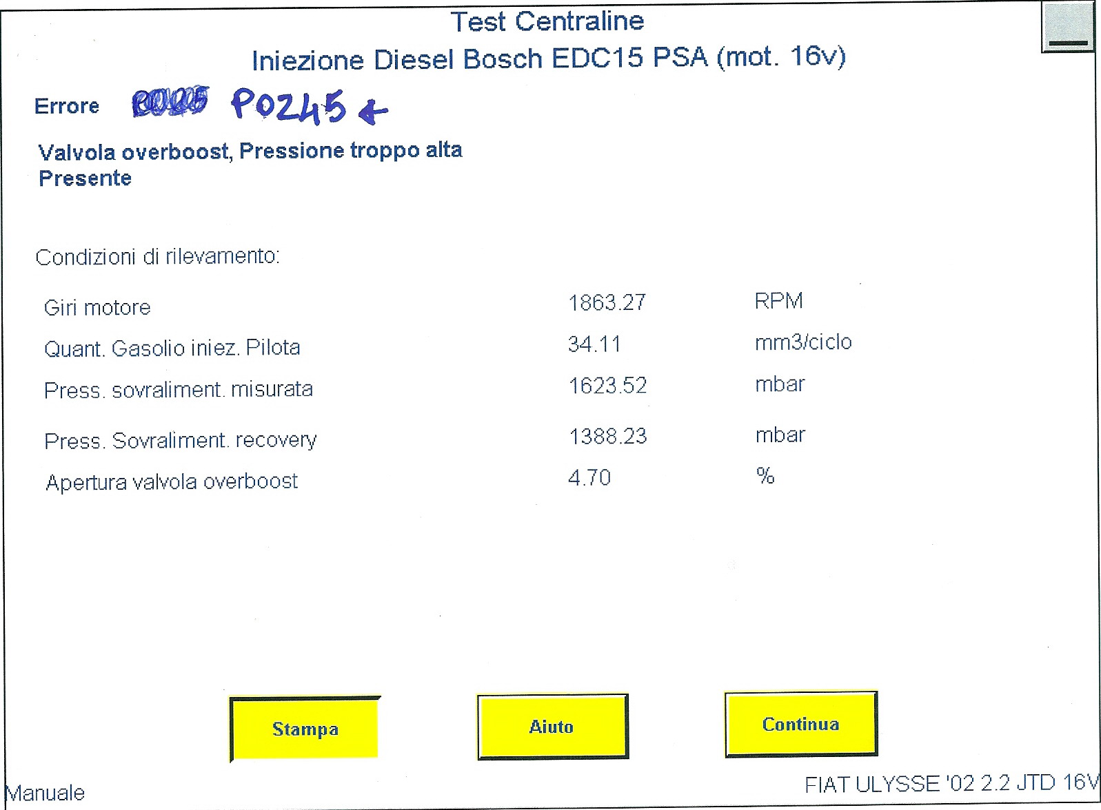

Tornando a casa, mi si è riaccesa la spia e son passato dal meccanico; mi ha fatto una lettura al volo e vi allego la videata.
Trattasi come già scritto di problema pressione alta valvola overboost.
Il codice di errore che dà l'examiner è P0245

l'avaria è presente sia con e senza eliminazione fap su ecu?
non ho fatto inserire il file ori. quindi non so risponderti. domattina sento il meccanico e aggiorno. secondo te con i 2 files dovrebbe avere avarie differenti?

vorrei capire se l'errore è dovuto ad una modifica errata fatta sulla mappa , oppure se anche con la mappa originale fa questa avaria! ovviamente come ti dicevo .... prima di svuotare il fap accertatevi che tutto funziona! saluti
secondo me una modifica errata sulla mappa.....oppure potrebbe anche essere il sensore di pressione che fà i capricci, nell'ulysse lo trovi vicino il faro destro (guardando la macchina da davanti verso dietro), lo riconosci perchè c'è un tubo collegato.
