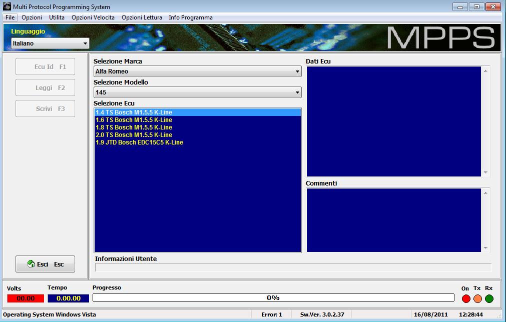

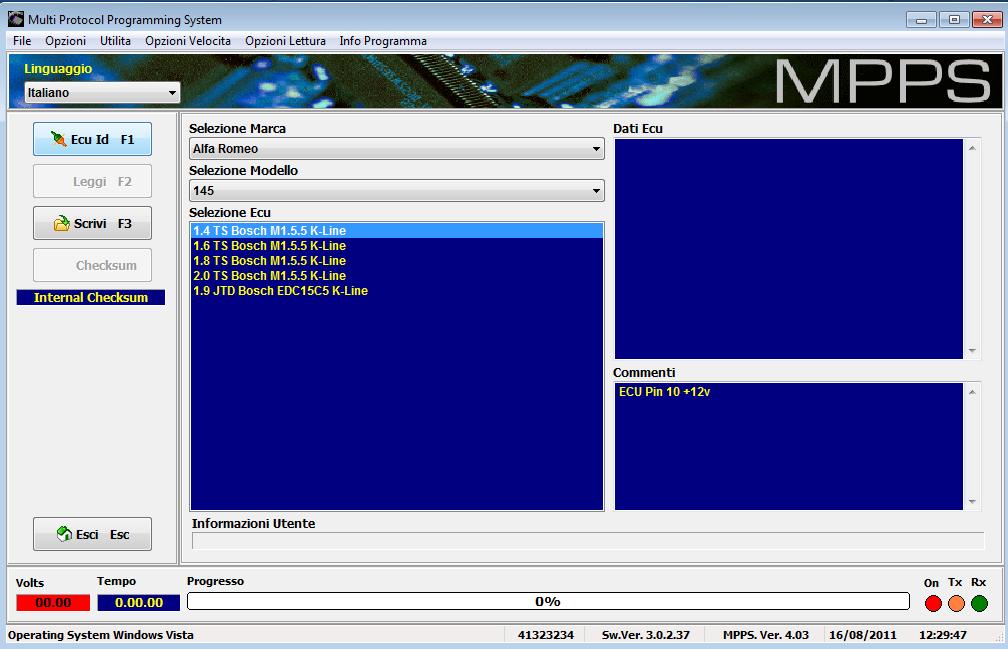

se non ti va ID ECU vuol dire che non è installato giusto..non ti serve attaccarlo all'auto per vedere se ti funziona,basta che lo colleghi al pc vedi la spia rossa accesa e vedi che ID ECU e acceso in nero non trasparente....nella confezione che t'hanno mandato dovresti aver dentro la scatolina con tutti e due i cavi ed un cd con il software...........che sistema operativo stai usando? per me stai ancora sbagliando qualcosa ad installarlo

io vedo la skermata della prima immagine cioè quella senza errore 1.se sbaglio qualcosa nell istallazione come mai appena faccio in modo di alzare il voltaggio id ecu lo fa'?oggi provo con un altro pc con xp.
la shermata che vedi nella prima img la dovresti vedere solo se nel computer è collegata la scatolina,altrimenti se fai partire il programma senza la scatolina collegata vedi la seconda img, cioè tutto trasparente.....per il voltaggio dove cè scritto volt in rosso sotto a sinistra se non l'hai attaccato alla car non puo darti nessun voltaggio, perchè dipende dai volt della batteria dell'auto che lo colleghi,se è sopra i 12 volt diventa verde se è sotto rosso, comunque ti indica sempre i volt che hai.....ti ripeto che per vedere se il tuo mpps funziona non è necessario che lo colleghi alla car basta solo collegarlo al pc se funziona lo noti subito perche le opzioni diventano nere
