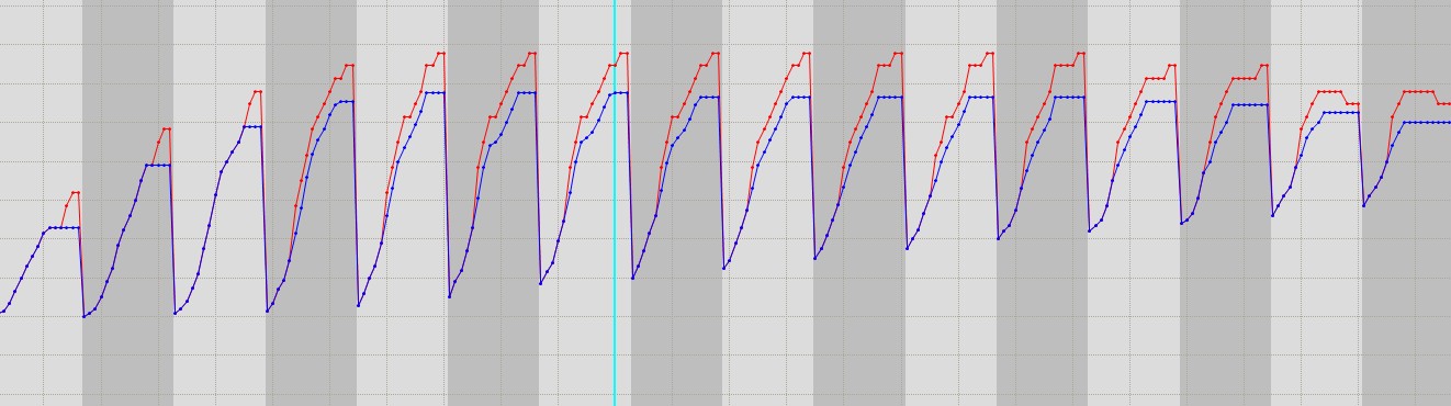

ma i valori incrementali come valori assoluti sono nella norma e da manuale direi. quindi per essere la prima prova niente male. ma non capisco perche i valori siano posizionati un pò a caso e perche hai voluto mettere dei scalini. guarda per esempio la mappa del turbo.

Grazie per la risposta, si effettivamente guardando il grafico hai ragione, questo perchè lavoro sulla tabella dei valori e non in 2d, proprio sto 2d non mi entra in testa
