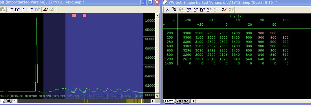

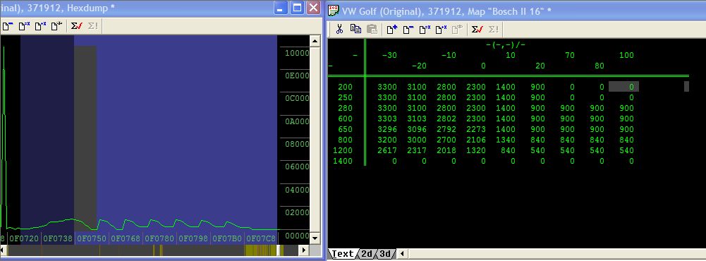

La modifica è esatta ed è quella che risolve!Posto degli screen cosi qualcuno impara qualcosa, sugli assi abbiamo temperatura motore e giri e in tabellare la quantita' di gasolio,a voi le conclusioni.

Ospite karletto66
Io ne ero sicuro al 100%, dato che l'ho PROVATA di persona...
Non so perchè altri ne dubitavano, è cosa relativamente risaputa.
Solo un dubbio : sei sicuro si tratti di gasolio e non di TEMPI di riscaldamento delle candelette ? In ms ?
Non che cambi il risultato ma giusto per curiosità...
:rolleyes:
