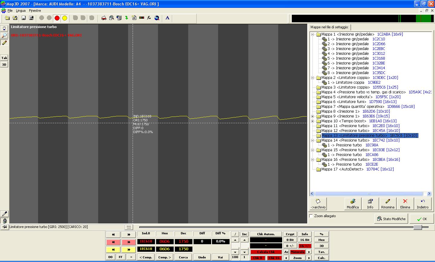

Ciao ragazzi,volevo un parere su questa mappa,a me sinceramente mi interessano i consumi,cioè normalmente mi fa intorno ai 17 km/l e vorrei recuperare un pò di cosumo,cmq sia vorrei sapere se andrebbe bene e se la frizione soffre o meno...
Mancano gli incrementi di 16 mappe affini.(1daae4)
Hai toccato delle curve che non sono limitatori (anche se lo sembrano) 1c9ee2.
Limitatore pressione turbo non modificato.
a 1D7590 hai dato incrementi in negativo (limitatore fumi)
Hai incrementato un pò a casaccio senza seguire il funzionamento delle mappe originali.

ho dato un'occhiata al file,ma come limitatore di coppia mi sembra un pò eccessivo,nel senso che così comè fino a 2500 giri l'ho messo al 15 % e poi tutto al 25 %
partendo dal 30 % la mia frizione slitta...capisci?

Io dando un'occhiata al file ho notato degli incrementi un pò sfasati,ad esempio la turbina molto anticipata,limitatore di fumi al 30 %,mi sembra un pò esagerato come anche il limitatore,può esse che il tuo file vada anche alla grande...io sono un principiante,quindi alzo le mani verso persone che ne sanno meglio di me,ma a mio parere di principiante mi sembra un pò esagerato,dato che io cercavo qualcosa di più elastico che non mi sfrutti la frizione,tutto qui e di risolvere un pò di fumo!!!Io attualmente ne ho uno sotto la bm e già va discreto,che ne pensate?

questo file non è una elaborazione e un ottimizzazione risparmia frizione e turbina come descritto da gian
-1037383711-Bosch EDC16+ 10cv.zip
Ospite Nicola de feo
dimenticavo: il settaggio
