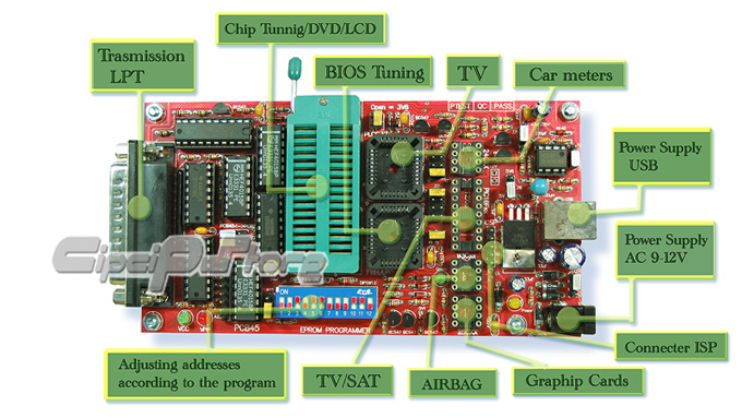

chie scusa ....se toldo la flash sulla centralina la posso programmare co questo progr.........Willem 5.0 EPROM PIC Programmatore+2​7C256 / 27C512 -I10...se si mi dite quale file va programmato la flash e dove posso trovarlo nn mi dite nulla io sto alle prime armi ..abbiate pasienza grazie.....asp..notizia

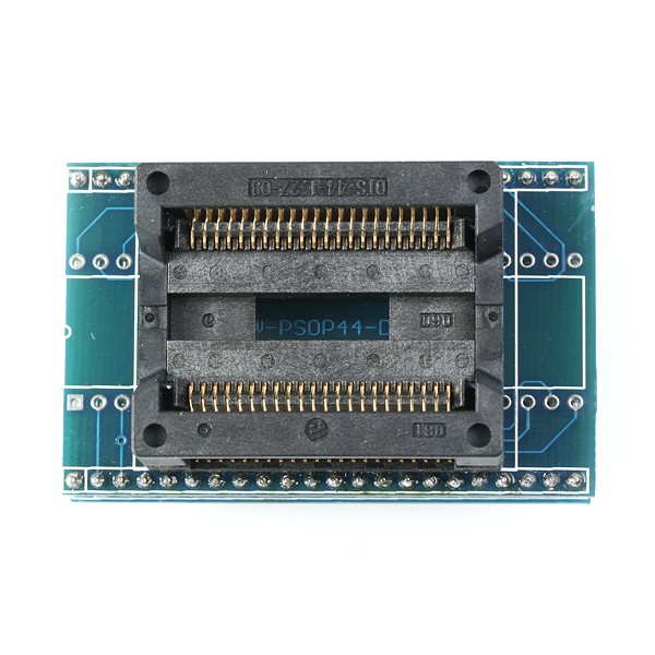

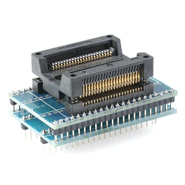

il willem o wellon va bene, ma deve avere in piu' l'adattatore per le psop44 a saldare, meglio se a molla cosi' velocizzi il lavoro...

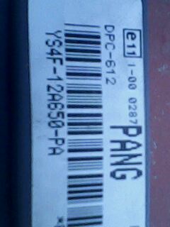

Se vuoi velocizzare un pochino, ed iniziare a farti prepararti la mappa, allora leggi la targhetta della centralina, riporta qui sul 3head le informazioni contenute sopra, ed intanto qualcuno ti trovera' il tuo file originale...

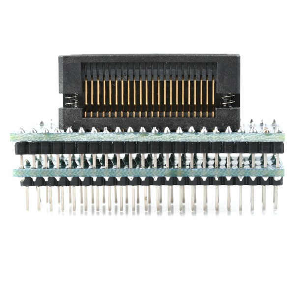

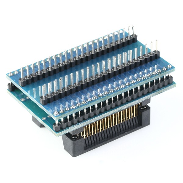

ciao e grazie del tuo consiglio...vi alego in programmm e l'adattatore per le psop44 questi vanno bene li posso comprare...riguardo i file mapp..sono daccordo..aspetto tue notizie riguardo a questo programmatore + adatt...

ok il willem con quell'adattatore, ma poi ci riesci a dissaldare la 29f200?

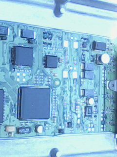

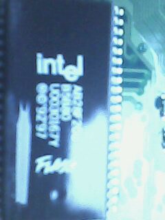

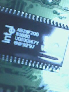

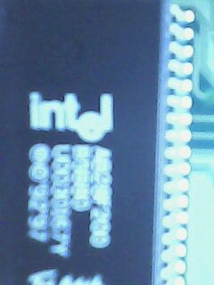

grazie amico...la centralina che ho in possesso adesso lo aperta porta la 28f200....su quella che sta ancora sotto l'auto nn so anchora che flash porta ..ma questa porta la 28f200..laltra puo cambiare vero...

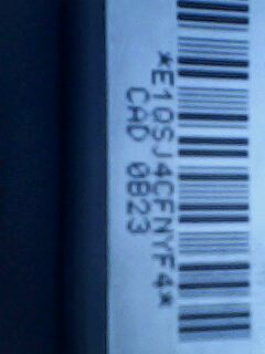

caro amico ecco la mia centralina della ford focus 1.8..cv90...come vedi porta una flash 28f200...ora mi dai una risposta se posso comprare quei programmatore su legati sopra ho cè altro metoto...

scusa esperto.....ma monta la 28f200....e lo stesso se guardi bene non è una 29f200..........riguarda a disaldare sono capace gia lo fatto con altri cip come questi su circuiti di versi.........fammi sapere se li posso comprare questi programmi ho mi dai unaltro consiglio...meglio...grazie aspetto tue notizie
