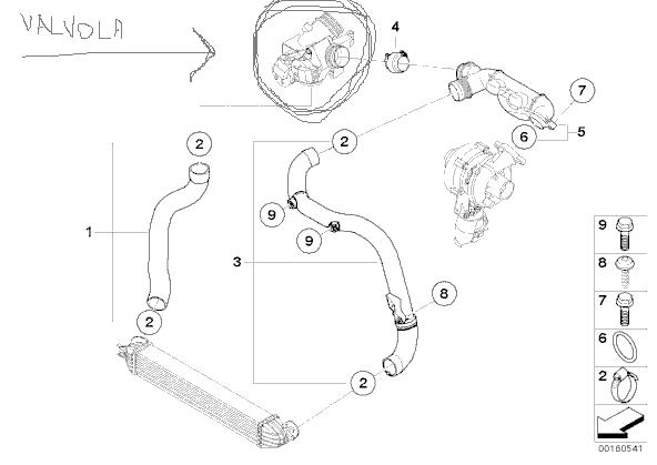

ragazzi ma per caso è questa la valvola in questione?
Si e proprio lei e la farfalla che regola il flusso in entrata e quella rivolta verso la distribuzione, l'altra rivolta verso il turbo serve per deviare il flusso che arriva direttamente dalla turbina senza far funzionare l'intercooler per quando deve rigenerare il filtro fap

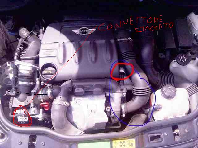

ciao ho staccato il connettore quello tutto a sinistra ma il motore non sale su di giri.....anzi si ferma a 2500 giri sembra aspirato
il connettore in questione è quello rivolto verso la distribuzione ed è di colore marron, quando lo hai staccato hai aspettato l'addormentamento centralina?, mi dici che non sale di giri è probabile che vada in recovery
no ho spento la macchina dopo 30 minuti circa ho staccato il connettore sul lato sinistro del condotto dove va verso l'aspirazione del motore.....
in allegato la foto non farci caso la parte destra del motore perche è una foto presa da un forum...comunque l'ho segnato quella che ho staccato
ah dimenticavo dopo staccato ho acceso subito....

Si la procedura e ok ed il connettore e quello, se la tua auto non va oltre i 2500 sicuramente con la farfalla staccata è in recovery, sicuramente se la colleghi in diagnosi troverai nella memoria guasti fuggitivi l'errore riguardante l'angolo farfalla non correto
gli errori in diagnosi non ci sono e purtroppo continua ad andare male......sembra aspirato!
fammi capire hai ri collegato la spina e la macchina non va più come prima??
no no ricollegando ritorna tutto ok tranne che per i consueti buchi....solo quando la scollego la macchina va male
Controlla che la farfalla a motore spento sia ferma però non forzarla, non deve avere nessun gioco, potrebbe pure essere guasta
salve per quanto riguarda il file postato da cele posso dirti che il fap è stato rimosso in maniera incompleta e ti allego il file con la rimozione del fap fatta bene.........per quanto riguarda il jack che staccate sullo scambiatore dell'aria quello al lato sinistro e di colore marrone,siete fuori strada, quel jack comanda la farfalla chiamata in diagnosi valvola a farfalla dosatrice egr ossia è una valvola che funziona contemporaneamente alle aperture e chiusure dell'egr dell'auto e di fatti quando l'egr è escusa da mappa quella valvola a farfalla egr posta sullo scambiatore dell'aria si chiude anch'essa..........per quanto riguarda il difetto che ti fa è dovuto alla mappa che è fatta male e ne spiego i motivi: primo tutte le curve del pedale non sono state toccate, la pressione turbo è rimasta originale, la pressione rail è data fin dai bassi giri o meglio dai 400 giri in poi, l'iniezione è data discretamente anche se in basso è stato dato troppo gasolio e l'auto tende ad affogarsi un pò, la correzione gasolio è data in maniera discreta, e per finire ci sono delle curve che sono state toccate che non servono assolutamente a nulla e sono quelle che maggiormente ti causano i problemi dei buchi visto che cmq agiscono sulla carburazione del motore. penso che chiunque sappia un minimo di mappature possa vedere i file e confermare ciò che ho scritto
