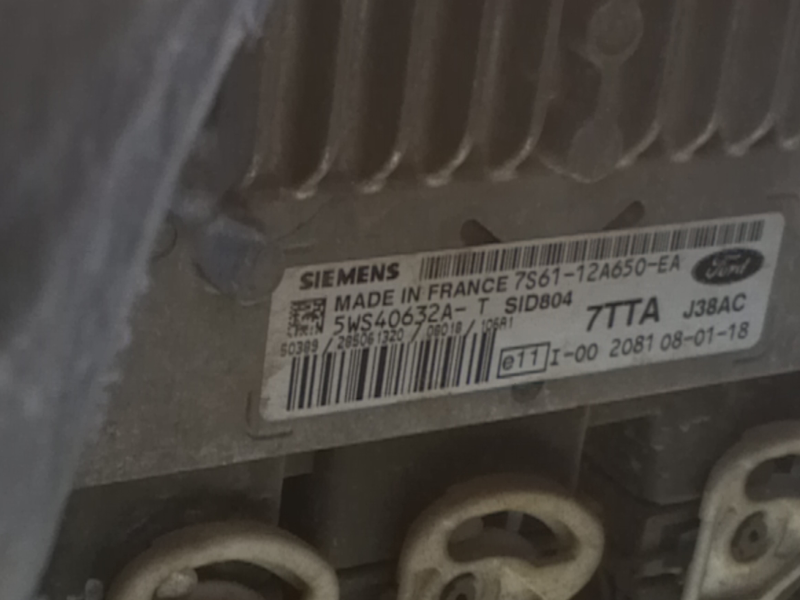

ciao siccome ho modificato la mappa che già era messa nella macchina, volevo sapere se il checksum era corretto. Ma dopo che il checksum é corretto la posso scrivere tranquillamente?gli errori tipo debimetro ecc,li devo cancellare prima di scriverla? grazie. :)

L'importante è che parti sempre dalla mappa MOD per ogni modifica, perchè queste ecu riscrivono ad ogni accensione motore, e che l'interfaccia ti calcoli il checksum in scrittura automaticamente.

prima di scrivere il file bisogna controllare il checksum se e corretto,e poi non e il checksum che cambia ad ogni accensione,ma ben si il code immob.quindi prima di riscrivere il file mod,assicurati che il cheksum sia corretto ciao

Praticamente ad ogni accensione la ECU cambia il code, quindi per ogni modifica bisogna sempre leggere la ECU e ripartire da quel file come base. Se, per esempio, dopo una modifica, ricarichi l'originale letto in precedenza, è molto probabile che l'auto non parta.

ho controllato le tue mappe,il checksum e corretto ma diciamo che sulla mappa mod non ce niente di utile.

ciao allora se ho ben capito il codice che cambia ogni accensione é quello del immo. Allora siccome mio fratello l'ha accesa due volte dopo che abbiamo preso il file "ori"(perchè gia era mappata),e quindi se ho capito, questo che ho postato non lo posso mettere, se no blocco la macchina, quindi devo riscaricare la mappa dalla macchina e rimodificarla e poi controllare il checksum e infine la posso mettere, giusto?

esatto
