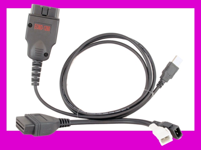

salve ragazzi buonasera ho bisogno del vostro aiuto, non riesco a leggere di nessuna maniera la ecu in questione, io ho un gallo 1260 clone, vi prego non incominciate con è un clone ecc ecc ho mappato auto molto piu quotate di questa e nessun problema, ora questa lupo mi sta danneggiando la mente... mi si blocca la schermata e nn va piu avanti, ho girato un po il forum è c'è stato un altro ragazzo che ha avuto il mio stesso problema, cioe si blocca la schermata del new serial,(e poi come tanti muli nessuno finisce il forum dicendo come ha risolto) le ho provate di tutte ho tolto il fusibile 11 ho tolto lo stereo ma niente non ne vuole proprio sapere qulacuno mi potrebbe aiutare? vi ringrazio anticipatamente.
ps: questo problema me lo fa solo con questa auto perche poi ho provato su una vw golf 4 serie e tutto ok! mi aiutate? grazie 1000 marco

è proprio questo il problema che io a banco non ho mai lavorato e non so dove mettere le mani, insieme al galletto mi è uscito un altro adattatore con 2 spine 1L e 1K ma non so proprio come fare, mi puoi dare una mano? te ne sarei grato
con l' a2 ho gia provato sia ad alta che a bassa velocità pero con l'ibiza se non ricordo male non ho mai provato... ma nn hanno lo stesso driver, perche il mio è 1900 bosch edc15p 29f400 mentre l'ibiza è edc15v... che mi consigli
gia provato ma niente, ma per farla a banco di cosa mi occorre? ti ripeto insieme al galletto mi è uscito un altro cavo da una parte presa obd femmina e dall'altro due cavetti uno k e uno L a cosa mi servono quei cavi? vi prego aiutatemi
collega come in immagine il + ai pin indicati nel pettine e nel seriale, stessa cosa per il meno e la linea k.. Cmq abbi pazienza se non ricevi una risposta immediata nessuno può stare sul forum 24 su 24... Cmq quando non comunica io preferisco sempre dissaldare, ma se hai solo il gallo procedi cosi..

ciao lore ti ringrazio sei stato gentilissimo a rispondere, cmq si ho solo il gallo solo che c'è un problema non ci ho capito niente, potresti andare un po sul dettagliato? scusami tantissimo ma non mi sono mai trovato in questa situazione, ho la mappa pronta da 7 gg ma impossibilitato a caricarla...aspetto tua risposta marco

ti ha spiegato tutto ...c'è anche il disegnino!devi solo collegare "4" fili e poi fare la scrittura come se la ecu fosse al suo posto
si infatti avete ragione era solo che non avevo l'attrezzatura davanti quindi mi era tutto un problema ma ora che ho tutto davanti è veramente molto piu semplice, ragazzi vi ringrazio siete gentilissimi, spero di contracambiarvi, poi non appena ho finito vi faccio sapere com'è andata a finire. grazie ancora
