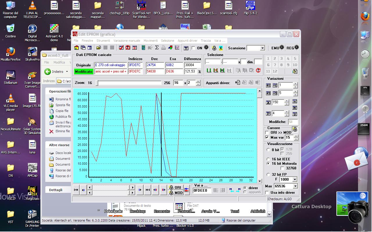

T-Rex Inviato 9 Giugno 2011 Inviato 9 Giugno 2011 ciao , è da un pò di tempo che sto combattendo con questa mappa ... Mi spiego meglio , da file ori eseguo gli incrementi che voglio effettuare , salvo la mappa modificata e la riconfronto poi con l ori. Il risultato è sempre lo stesso errore , cioè gli incrementi vengono visualizzati correttamente nel grafico così come l ho fatti , ma purtroppo ricontrollando tutta la mappa alla fine mi compare questo incremento madonnale che non ho mai effettuato ( vedi foto allegata ) . Nonostante tutto correggo e salvo questo errore alla fine il risultato rilleggendolo non cambia Potreste aiutarmi a capire ? grazie !
Fabrigm Inviato 9 Giugno 2011 Inviato 9 Giugno 2011 Quell'incremento è semplicemente la correzzione del checksum che ECM esegue in automatico!
T-Rex Inviato 9 Giugno 2011 Autore Inviato 9 Giugno 2011 Quell'incremento è semplicemente la correzzione del checksum che ECM esegue in automatico! Ok , Grazie mille ... non lo sapevo
