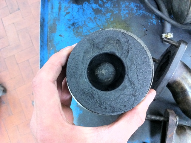

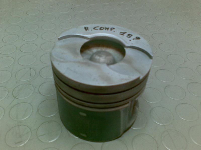

alfaromeo jtd Inviato 10 Luglio 2011 Inviato 10 Luglio 2011 (modificato) mah la finiamo di scrivere .........???????? la testata del 16v sul motore sull 8v nn si puo montare cosi senza cambiar nulla. punto primo perche il pistone del 16v ha 4 fosse per le valvole . punto secondo cambia il tipo di camera di combustione che impone pistoni piu lunghi e pesanti e punto 3 le bielle so piu corte quindi va a cambiare anche la corsa della biella . se vedi il motore smontato vedi il pistone mj piu lungo proprio perche le bielle so piu corte. mah te ne accorgi appena metti in moto nel modo in cui prende i giri il jtd e il mj Modificato 10 Luglio 2011 da pisciang linguaggio
jackd Inviato 10 Luglio 2011 Inviato 10 Luglio 2011 (modificato) mah la finiamo di scrivere ...........???????? la testata del 16v sul motore sull 8v nn si puo montare cosi senza cambiar nulla. punto primo perche il pistone del 16v ha 4 fosse per le valvole . punto secondo cambia il tipo di camera di combustione che impone pistoni piu lunghi e pesanti e punto 3 le bielle so piu corte quindi va a cambiare anche la corsa della biella . se vedi il motore smontato vedi il pistone mj piu lungo proprio perche le bielle so piu corte. mah te ne accorgi appena metti in moto nel modo in cui prende i giri il jtd e il mj io ho chiesto solo che testata a preso e se l'ha montata, mica ho detto se ha preso la testa del 16v e niente di tutto ciò, questo l'avevo capito che la testata del 16 valvole non si può mettere, ho visto la differenze dalle foto, sul fatto della biella non sò se ce differenza ma se tu dici di si che l'hai smontato allora ok, la testata del multijet da 8v però si può mettere nel jtd? Modificato 10 Luglio 2011 da pisciang linguaggio
jackd Inviato 12 Luglio 2011 Inviato 12 Luglio 2011 non ho fatto un' affermazione per evitare di sparare fesserie, in teoria e in pratica dovrebbe montare senza problemi.
alfaromeo jtd Inviato 12 Luglio 2011 Inviato 12 Luglio 2011 ce differenza anche tra le testate del 8v mj e quello jtd. cmq trova su internet le foto del pistone del jtd e quello del mj e ti accorgi subito della differenza
jackd Inviato 12 Luglio 2011 Inviato 12 Luglio 2011 ho trovato solo quello del jtd115 e quello del jtdm molto rovinato, quello del jtdm é un pò difficile trovarlo, dall'eper si vede solo la differenza di peso, jtd 750 e jtdm 840 una cosa del genere non ce l'ho perora davanti però di peso siamo li.

Ospite darkinterceptor1975 Inviato 4 Novembre 2011 Inviato 4 Novembre 2011 tra 8 e 16 il monoblocco è lo stesso così come tutti i passaggi di acqua olio e buchi dei prigionieri, i pistoni è stata una lellata da parte mia chiedo scusa eppure ho ben presente che quelli dell'8V hanno 2 incavi per le valvole ed il 16V ne ha 4 ma certo non mi pare un problema insormontabile anzi come nel mio caso dovendo revisionare e maggiorare un motore con parecchi km i pistoni si cambiano di default non fosse altro perche il monoblocco andrebbe rettificato!!! ora mi dici che anche le bielle sono diverse ovvero nel 16V sono piu corte ed i piston piu lunghi, questo francamente non lo so però mi pare un problema relativo che anche fosse non escluderebbe a priori che si possa fare un lavoro di swap, piuttosto che cambiare le bielle visto che lavorano anche su misura basta ordinare alla CPS pistoni a 4 incavi per le valvole con le stesse dimensioni di quelli dell'8V e magari anche leggermente decompressi per poter salire di pressioni senza pericoli, certo a questo punto bisognerebbe valutarne la convenienza piuttosto che comprare direttamente un 16V nuovo o revisionato che ha l'albero in acciaio piuttosto che in ghisa ma il lavoro non è impossibile...
