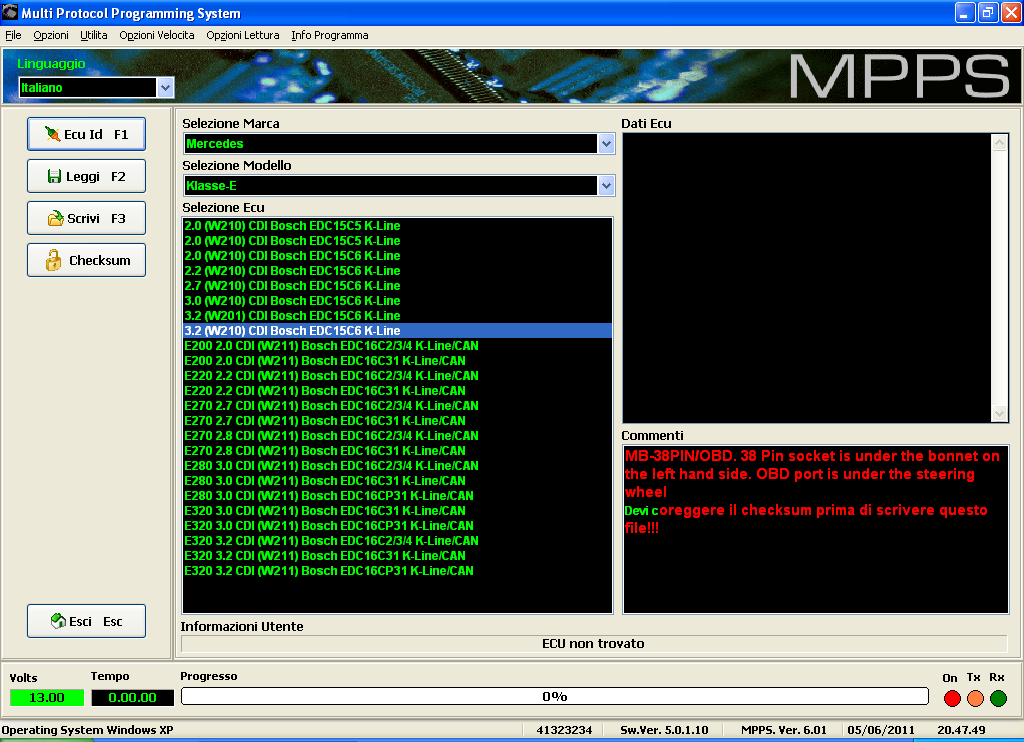

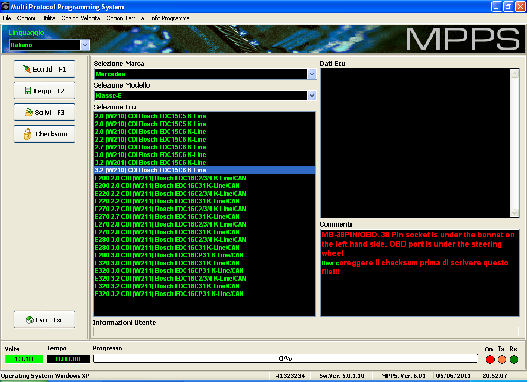

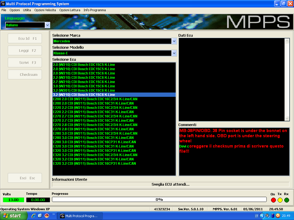

ecco cosa capita, dalle immagini potete giudicare,
come potete vedere il programma non si blocca,
ma non legge la ECU mi dice che non la trova.
come faccio?
sicuramente avete la risposta che io cerco da tanto tempo.
grazie mille a tutti

allora prova a dividere k line e linea can, perchè la tua auto è anomala e forse il protocollo è un po scoordinato, poi prova a leggere sia da obd che da round38pin in cofano
ti allego 2 pdf uno è l' obd maschio( la spina mpps) l' altro la presa MB 38pin
prova a leggere prima in kline e se non risolvi prova in can bus
quel modello di macchina ha dato non pochi grattacapi alla mercedes per la linea can
