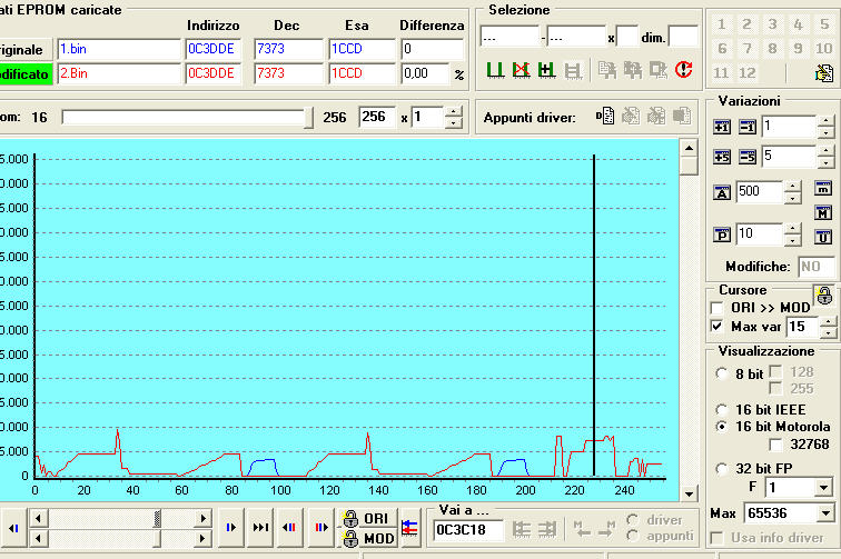

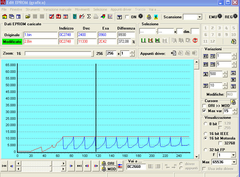

secondo voi sono queste le curve che controllano l'apertura della valvola EGR su Astra H 1.7 CDTI ?
In questo modo la valvola stara sempre chiusa ?
Tanks

Ospite Tuning Inside
In quel modo si accende la MIL

I controlli dovrebbero essere questi. Volevo chiudere elettronicamente la valvola per evitare di flangiare.

Ospite nicholas
ragazzi nn mi dite niente ? E' chiusa elettronicamente l'EGR con la prima mappa ?
Ospite nicholas
No, ancora non l'ho provata. Pasquale che diceva ?
Ospite nicholas
Mappa caricata e valvola flangiata. Percorsi oltre 100 km e sembra tutto perfetto.
Fuma molto meno.
