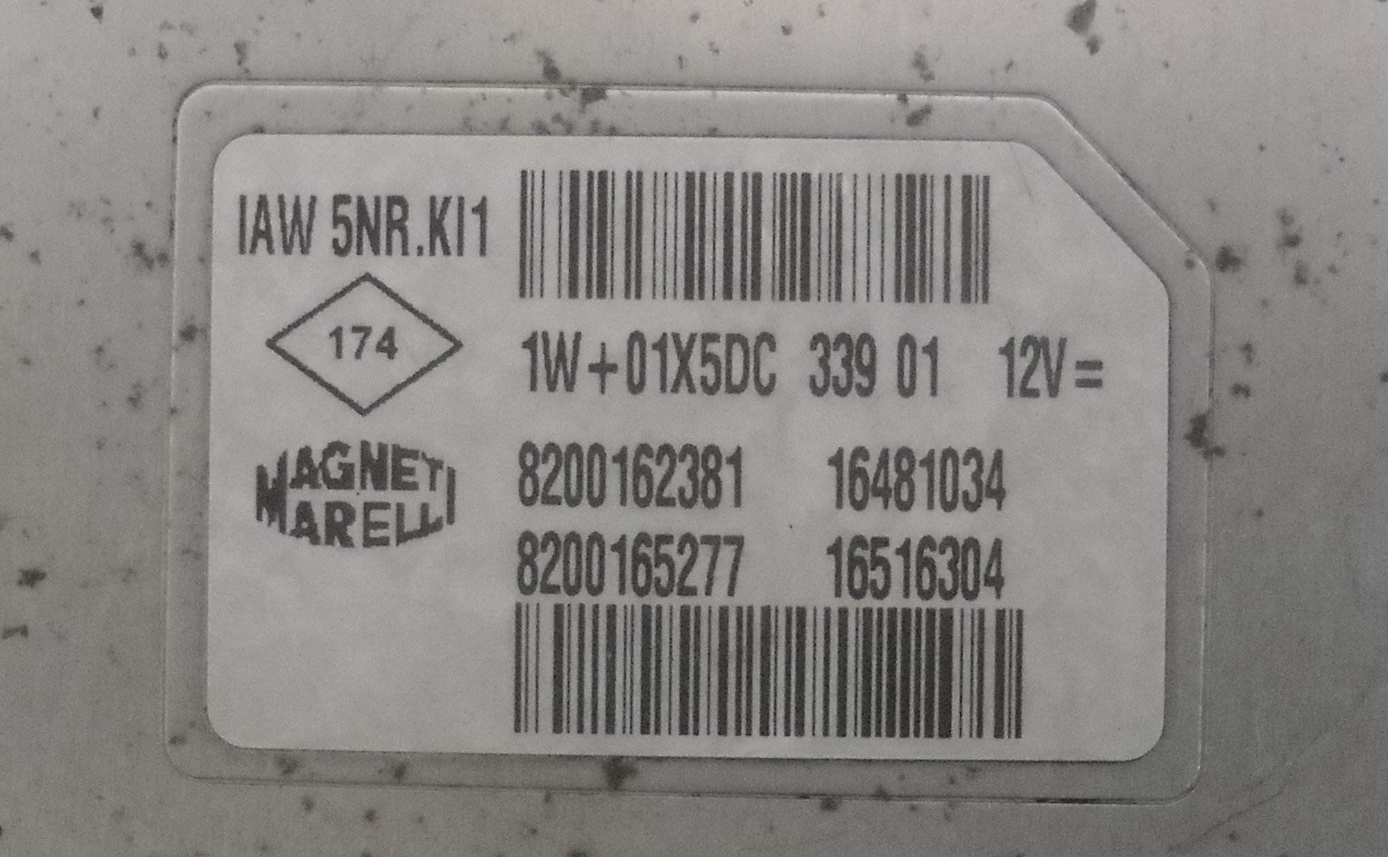

recentemente la macchina non mi riconosce più entrambe le chiavi impedendomi la messa in moto (la spia rossa sul cruscotto continua a lampeggiare ed il motore pur girando non parte)
Il meccanico mi ha detto che ciò dipende dalla centralina.
Ho smontato la stessa portandola, su indicazione del meccanico stesso, presso un elettrauto che, a suo dire era in grado di attuare lo sblocco.
L'elettrauto mi ha detto di non conoscere questo tipo di centralina.
Si tratta di una Marelli IAW 5NR.KI1 come da foto allegata.
Qualcuno mi può aiutare o consigliare in merito.
Grazie

si perfetto leggi la 95160 e posta il file

devi procurarti un programmatore eprom,dissaldare la 95160,che sarebbe una piccola memoria,di 8 piedini,e postarla qui sul forum
esatto quoto in pieno l'amico carri.
