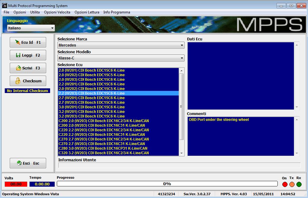

ciao a tutti ho appena acquistato mpps cinese siccome non l'ho mai usato vorrei sapere se qualcuno ha una guida di come si usa...siccome vorrei leggere la ecu di una mercedes sportcoupe 220 cdi anno 2002 vorrei sapere se la configurazione che ho fatto è giusta grazie a tutti

La configurazione è ok, premi su f1 per leggere l'ecu id e se te li visualizza puoi procedere con la lettura del file ori.
ok grazie danny67 ci sono riuscito....e per scriverla dovrebbe essere la stessa cosa? ecu id, seleziono l'auto,carico il file, e scrivo.......però non ho capito cosa serve l'opzione checksum e l'opzione velocità (veloce,medium,slow) chi mi puoi spiegare grazie?
Ospite gianluigi
Cmq se é attiva l'opzione Checksum devi correggerla prima di scrivere il file
